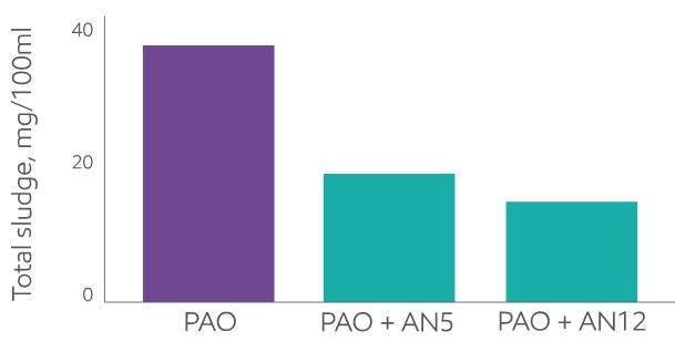

только для вас - попросил у знакомого картинок на тему "зачем" я был послан Vril-Gesellschaft на этот сайт.
Кстати, смешное, на картинке есть это вещество, в слое - но есть (их сегодня упоминали) -
https://www.exxonmobilchemical.com/en/products/synthetic-base-stocks/alkylated-naphthalene

35 минут назад, SAE20 сказал:

Но если оно хотя бы поможет уменьшить "густоту" присадок (additives)  - это уже будет хорошо, меньше грязи вокруг.
там же прямо на сайте (по ссылке что я дал)
картинка смешная - вязкость PAO не указана и совершенно непонятна пропорция PAO к AN.
AN12
AN5
31 неплохо, типа white spirit. Hildebrand где-то около 17 будет.
@avignon вот наглядно - как с ростом вязкости AN - ухудшается D611 и D1133
15 часов назад, SAE20 сказал:
Смешная не только картинка, но и сам тест тоже(применительно к моторным маслам) - Cincinnati Milacron test ASTM D 2070 - оценка гидравлических масел при температуре 135оС.

37 минут назад, Itseasy сказал:
D2070 неплохой тест, кстати. Даже для готовых смесей с ZDDP. Из минусов - нет принудетльной подачи окислителей.
Конечно, серьезные компании используют свои proprietary тесты (желательно с принудительной подачей кислорода, с топливом, со специальной подложкой активированных оксидов, микроскопом и тп)
В общем, их результаты по AN на картинке действительно похожи на правду -
так как подобные тесты с Esterex дают схожие результаты (но Esterex по D611 и D1133 значительно превосходит AN) даже на более серьезных тестов (чистое PAO вообще довольно плохо работает всегда, особенно вязкие базы PAO)
Только что, SAE20 сказал:
«Разрушение» zddp идёт при более высоких температурах.
Не спорю, но окисление идёт не только в направлении образования осадка, который в случае с AN ещё и лучше растворяется в объеме. Но это не значит, что масло меньше окисляется. Понятно, что на сайте маркетинговый материал. Взяли «куски» из каждого теста, как это выгодно представить.
