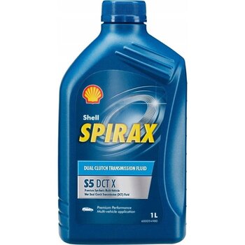

Shell Spirax S5 DCT X
Спецификации:
VW TL 521 82 (VW DQ 250, DQ 500, DL382)
Трансмиссии Getrag 6DCT150, 7DCT300
BMW 83 22 2 148 578, 83 22 2 148 579, 83 22 0 440 214, 83 22 2 147 477
Техническая документация: Spirax S5 DCT X (TDS-rus).pdf
550055143 - Shell Spirax S5 DCT X 20л
550056094 - Shell Spirax S5 DCT X 5л
550055144 - Shell Spirax S5 DCT X 1л
Товарисчи, может кто пробовал уже? ищу по 1 литру канистру где можно купить? 20 л многовато для пробы, не хочу рисковать а тут разливать :nea: не хотят https://www.eurosmaz.shop/shell/transmissionnye-masla-dlya-tekhniki/spirax-s5-dct-x/
Странно, что это масло настолько непопулярно. При такой цене и от именитого бренда неужели никому не надо?
Это масло залито с завода в Geely Coolray, вернее во все Geely с роботом. Работает на этом масле хорошо, никаких замечаний к маслу нет.

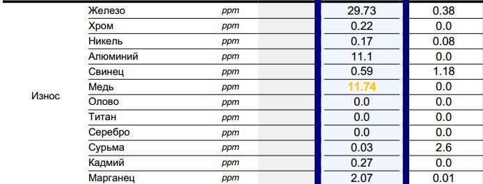

Залили такое масло в шкоду кодиак. Перед заливной сделали анализ.
Первый столбец масло заводской заливки, второе - новый shell.
  Показать содержимое
  27.05.2022 в 10:09, Zzzhyk сказал:
  Показать содержимое
Раскрыть
Я так понимаю 1 столбец отработка,2-свежее?

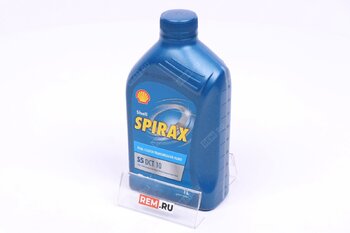

Кто подскажет может, в коробку DSG-7 VW по спецификации и допуску подходит трансмиссионное масло Shell Spirax S5 DCT X.
В продаже в связи с уходом Шелл его практически нет, но есть Shell Spirax S5 DCT 10.
Сначала думал это одно и тоже.
Shell Spirax S5 DCT 10 производство Китай, имеет допуск к DSG-7 Geely.
Shell Spirax S5 DCT X производство Россия или др. Европейские страны имеет допуск VW TL 521 82 (VW DQ 250, DQ 500 и DL382); Трансмиссии Getrag 6DCT150 и 7DCT300; BMW.
На форуме Джили Кулрей нашел их характеристики, они очень схожи. И там люди льют льют в DSG-7 что есть в продаже.  Главный вопрос - взаимозаменяемые ли они? Есть небольшая разница в характеристиках, возможно это зависит от методики испытания.
Все же они разные или тут больше вопрос маркейтинга для китайского рынка.
