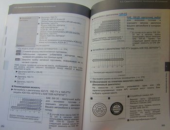

Здравствуйте! Подскажите пожалуйста королла 150 кузов, 1zrfe на газу ездил на петро канада 5w 30 по 200 моточасов,  масло подорожала 2 раза. Подскажите для этого движка не дорогое для гбо из шелла или лукойл. С2 С 3 , 504 507можно мне  заливать ?

Да потому что выложили список масел для двигателя с гбо там нет илсак . Все масла там с3 потому что на газу температура выше и масло нужно брать крепкое на угар

Kixx G1 5W-30 API SN Plus Kixx G1 5W-20 API SN Plus   Kixx G1 0W-20 API SN Plus- все илсаки, у всех вспышка 230-237, золы 0,85%, чем не устраивают?

Шкет нет лучше спека для двигателя на газу, чем ILSAC GF-5.
