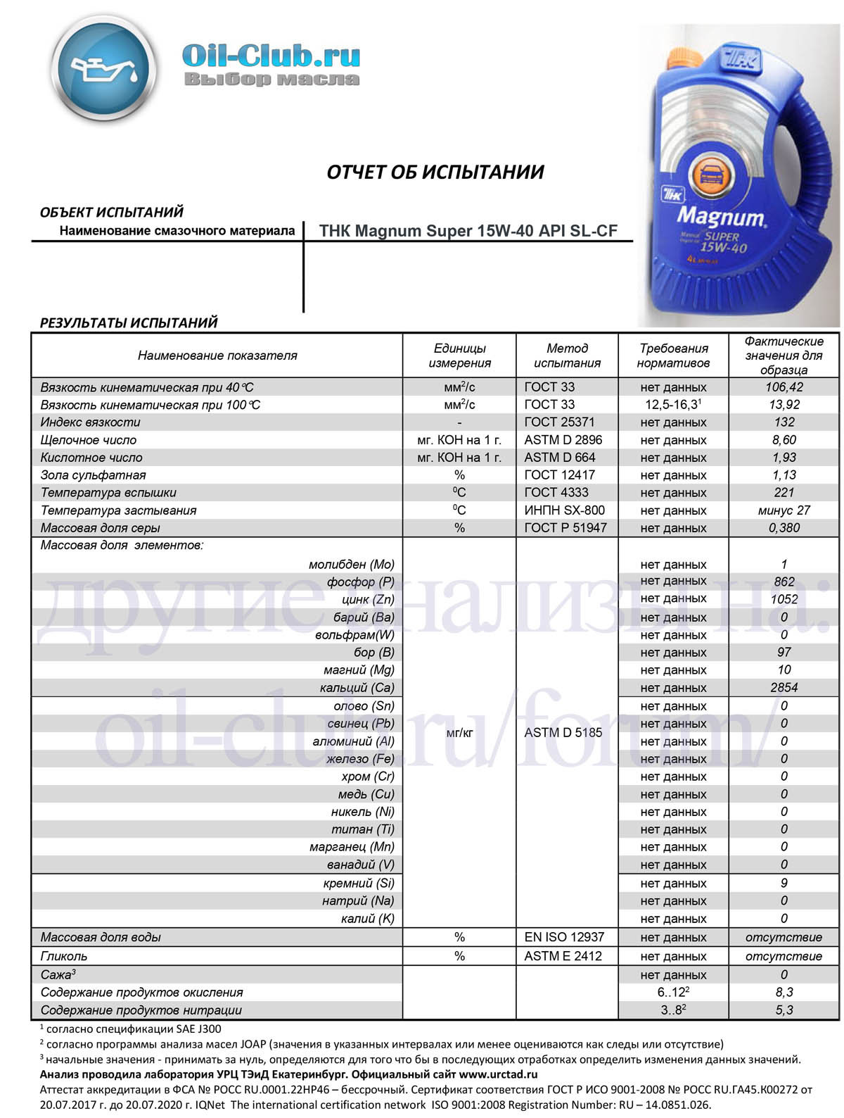

Роснефть М-10ДМ отработка на Toyota Land Cruiser Prado после 3359км Масло: Роснефть М10ДМ + 0.7л минералки ТНК Magnum 15W-40. Автомобиль: Toyota Land Cruiser Prado V6 4.0 1GR-FE 2008 АКПП A740F Общий пробег на одометре: 197 922 км к концу интервала. Пробег на масле: 3359км Моточасы: 112мч Израсходованное топливо: не считал Доливки масла: не доливал вообще, не ушло, до 3000км уровень обычно ни на одном масле не падает. Присутствие отложений в двигателе ДО: двигатель
