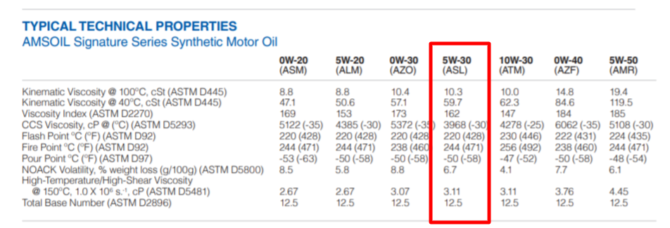

Аmsoil Signature Series 100% Synthetic 5W-30 NEW свежее 2020
Экспериментально измерили NOACK этому маслу 6.0%
Это совпадает с TDS Amsoil
Теперь убедите меня в том, что здесь есть кряк. :) Такие характеристики могут быть у ПАО + Эстеры.
Возвращаемся к посту
