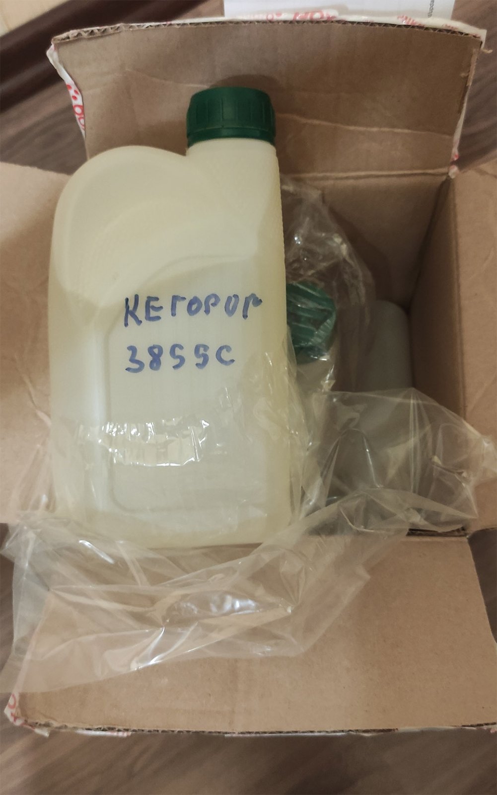

Всем привет! Владивосток. Посылка пришла, всё в отлично, заказывал первый раз. Буду пробовать, как раз уже лампа загорелась) по ощущениям после применения отпишу позднее. Спасибо, Ильшат.
