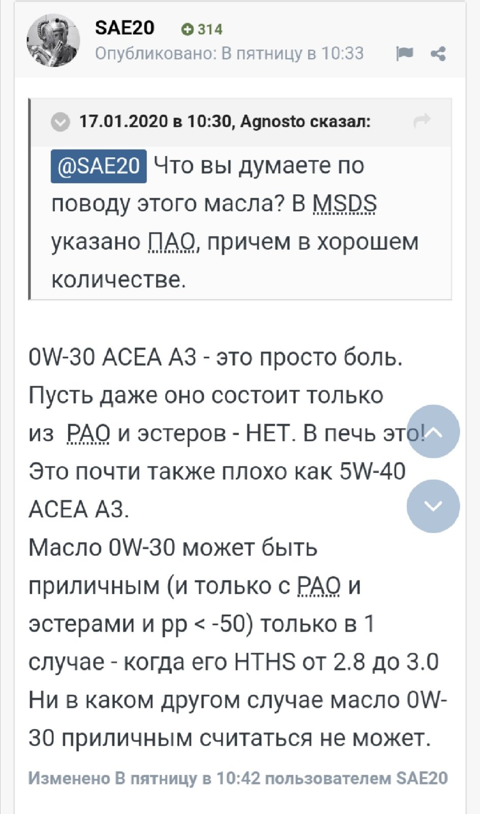

Просто напомню, что говорил SAE20 о маслах этой вязкости 0w30 (A3/C3) c HTHS > 3,5
