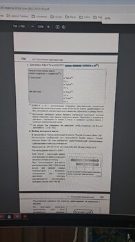

8) Рекомендованные классы качества по ACEA: C2 или С3
    По вязкости  мануал рекомендует 0W-30
