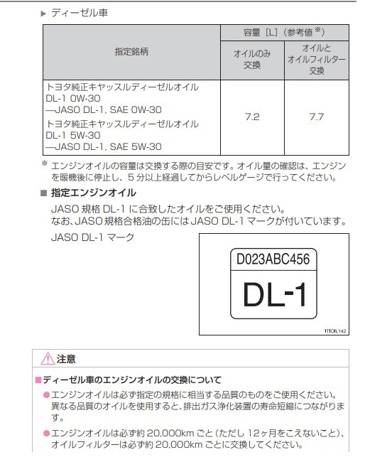

Кстати скачал оригинальный японский мануал https://manual.toyota.jp/landcruiserprado/
DL-1 0w30 или 5w30 пишут раз в 20 тыс\12мес. И на ауках при таком регламенте часто встречаются прадики с пробегами 500-700. и практически на 100% уверен что экология там вся сохранена.
vovslev там качество топлива совершенно другое и про поддельные масла и фильтра ничего не знают.
vovslev Соглашусь с ValeRus, много где встретил информацию, что DL-1 отлично подходит 1GD, но при условии качественного топлива. У них щелочное число низкое. С нашим топливом такое масло менять в 5-7 тысяч км.
