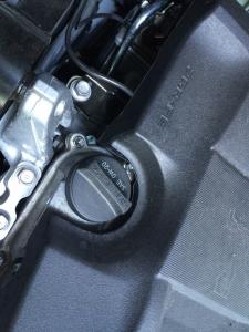

Тогда вопрос, на Рав4 тоже такой двигатель, но в мануле указан в том числе и допуск масла А3/В3, как так?
Изменено пользователем wolf
Российские мануалы - шедевры неадекватов. Ориентируйся только на оригинал - японский.

Так манул не российский, перевод оригинала. Прикол в том, что наряду с А3/В3, рекомендация и А5/В5, исслак и т.п.
Можно его скан? В таком формате
Или в таком
А желательно в оригинале, который должен выглядеть таким образом

Сейчас не сделаю, но точно он только на русском, рекомендации масла 5/30 предпочтительнее. Но не думаю, что наши ОД сами писали. В разрез рекомендациям льют 5/40
@wolf, Посмотри как должен выглядеть оригинал.
Твоя правда. Это наверно для авто не для конкретно для РФ? В смысле которое не поставлялось ОД, а из-за бугра?
