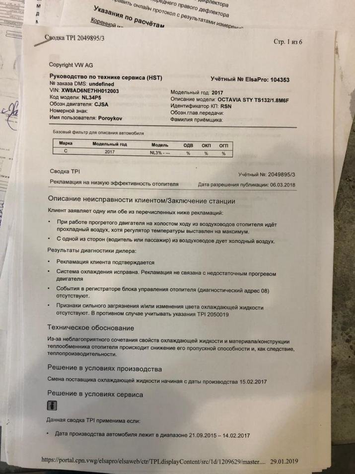

Там столько было говна. что врядли такого количества флюса оставалось в теплообменнике. То сколько было извлечено - это уж слишком для маленького теплообменника печки. Помимо этого я постоянно встречаю описание проблем с системой охлаждения на драйве. Многие просто даже и не понимают, что она есть. Текут помпы (а какие фото!), прохладно в салоне итд итп..То что проблема во фризе это точно. Я лично видео распиленный старый теплообменник после промывки. Он как новый нет и следа от коррозии, которая должна присутствовать в случае дефектной пайки самого теплообменника. Фото к сожалению представить не могу. Не делал. Почему после промывки?- потому, что видел и другой вариант, забитый частично. И по налету внутри трудно что-то понять. Накипь и накипь. Но вот на какой пост наткнулся недавно. Обратите внимание на год автомобиля. Явно видно, что есть коррозия и это не теплообменник печки.
ЭТО ССЫЛКА НА обсуждение этого TPI в которой четко указано, что проблема в поставщике антифриза, и от него отказались, а не в теплообменнике.

АлексейА Выше дал ссыль и фото TPI/
Раскрыть
Спасибо

Вот эта тема, делюсь! не повторяйте мои ошибки. не повторяйте аналогичных ошибок других, на чьи журналы дал ссыль.
Ну и жду дельных советов по теме.
Кстати еще. Можно заплатить за диагностику. Но там есть четкие критерии оценки, и поверьте, ваш авто в эти допуски впишется. А соответственно никто ничего вам делать по-гарантии не будет. Вот только если у вас реально пойдет холодный воздух с одной из сторон и проблема заслонки будет исключена (есть такое) вот тогда вы попадете по этому ТПИ, и только лишь вероятно.

Порнхаб?   Подкол, подкол. А что собственно не так? Я дал ссылку на один пример. Это не руководство к действию или утверждение "у всех так". Я этого не знаю. Я дал скан TPI, который есть на форуме по шкоде. Может кто-то имеет доступ и выложит развернутый официальный вариант. Как вы все это дело воспринимаете - это ваше дело. Я делюсь своим опытом. Не очень удачном, поучил я его -себе не доверяя. Конечно от того что не мог поверить в такую подставу от завода. Я заостряю внимание на томччто я брал новый авто. с салона. Даже так: "С автовоза". 7-го дата выпуска , 16-го забрал авто. И речь изначально идет про косяки заводского антифриза.
Сейчас ищу совета. Мотивированный совет. А не просто залей это или это, сходи на порнхаб..итд итп.
