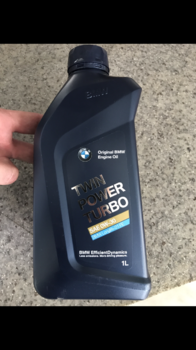

Прошу сильно не ругаться если что не так. Это мой первый пост. Просмотрел темы постранично и через поиск, необходимой мне информации так и не нашел. Ситуация заключается в следующем, на моем автомобиле произведена замена двигателя на НОВЫЙ, он сейчас на гарантии, и соответственно масло заливается оригинальное TWIN POWER TURBO SAE 0W-30 BMW Longlife-01 FE (фото прикрепил). Гарантия заканчивается, поэтому и не знаю какое масло выбрать для дальнейшей эксплуатации. Пробег двигателя сейчас около 7 000 тысяч км. поэтому и обращаюсь за помощью к Вам.  Эксплуатация машины в Краснодарском крае, летом температура на улице бывает далеко за +40 градусов, зимой больших морозов нет, -20 градусов взял с запасом (прошлой зимой ниже -10 температура не опускалась). За ранее извините если что не так. И большое спасибо всем за участие. Еще одна просьба, советы давать основанные на каких-либо фактах, а еще лучше если масло, которое Вы советуете сами же и используете.
