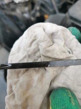

На щупе АТФки как правило маркировано необходимая жижа.
Спасибо тебе добрый человек, WS)
