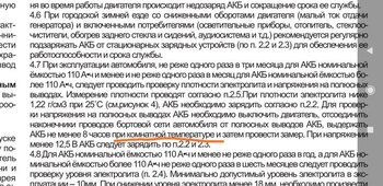

Это при НКУ,при отрицательных там можно видеть 12,4-12,3в,это тоже не плохо.ниже картинка от Аком(а)
