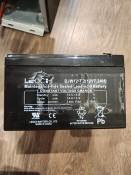

Приветствую!
На днях забрал FOXSUR 8А версию. Решил проверить на 12В аккумуляторе от UPS, как раз дня 4 назад купил новые, установил, а на старых решил протестировать. Так вот что получилось. Один аккум с НРЦ 10.2В после подключения клемм просто пищит, нет никакой индикации. Его пока что побоялся включить в розетку с этим аккумом. Второй с нрц 12.6В при подключении показывает индикацию и определяет как 12Вольтовый, НО после включения вилки показания меняются на 24В! и гонит напряжение до 28В.. Потом сразу же отключил зарядник. Подумал.. что за фигня и как зу проверить ещё. Не поленился снял с UPS два новых (CSB GP 1272 F2) и их прогнал через зу, тут всё четко показывало на всех режимах 12В. Подскажите, почему старый аккум (дата изг. 07.19г) с нрц 12.6В определился зу как 24В после подачи напряжения? Это брак зу? И первый, что просто пищал  без индикации с нрц 10.2В зу можно в розетку включить?  Вот такие вот старые аккумы тестировал (картинка). Само зу свежее, стоит дата от 10.23г.
Изменено пользователем Dmitya
1 час назад, Dmitya сказал:
Приветствую!
Если хотите восстановить AGM 7-9 АЧ. Сначала добавьте в каждую банку дист. воды 6-8 мл (как добавлять найдете в инете). Потом разрядить лампой 12v 55w до состояния - спираль уже почти не накаляется. Далее делаете КЗ на 3-4 часа. Берете исправный AGM 7-9 ач, убираете перемычку с подопытного и делаете легкую переплюсовку (с + на -) подавая напругу с исправного АКБ на разряженный 3-4 раза по 15 секунд (провода могут сильно нагреваться) делая паузу 30 секунд. Далее Фоксюром заряжать в режиме мото (если будет ошибка на заряднике, то пробовать в режиме восстановления), потом можно еще погонять в режиме восстановления час. Итог у меня АКБ стали держать разряд после восстановления на ИБП под нагрузкой первый 3-4летний акум 5м40сек (до: 40 сек держал), второй 2летний акум 6м20сек (до: ~2минуты). Просто добавить воды и сделать три цикла разряд до 9в - заряд до 14в толку не дает, пробовал на 3 АКБ, пустая трата времени и нагрузку держать не будут.
