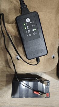

4 минуты назад, kam69 сказал:
Откуда дровишки ?
С панели вестимо...кнопкой этот тип батарей выбрал и ноз выше 14,8В не будет...

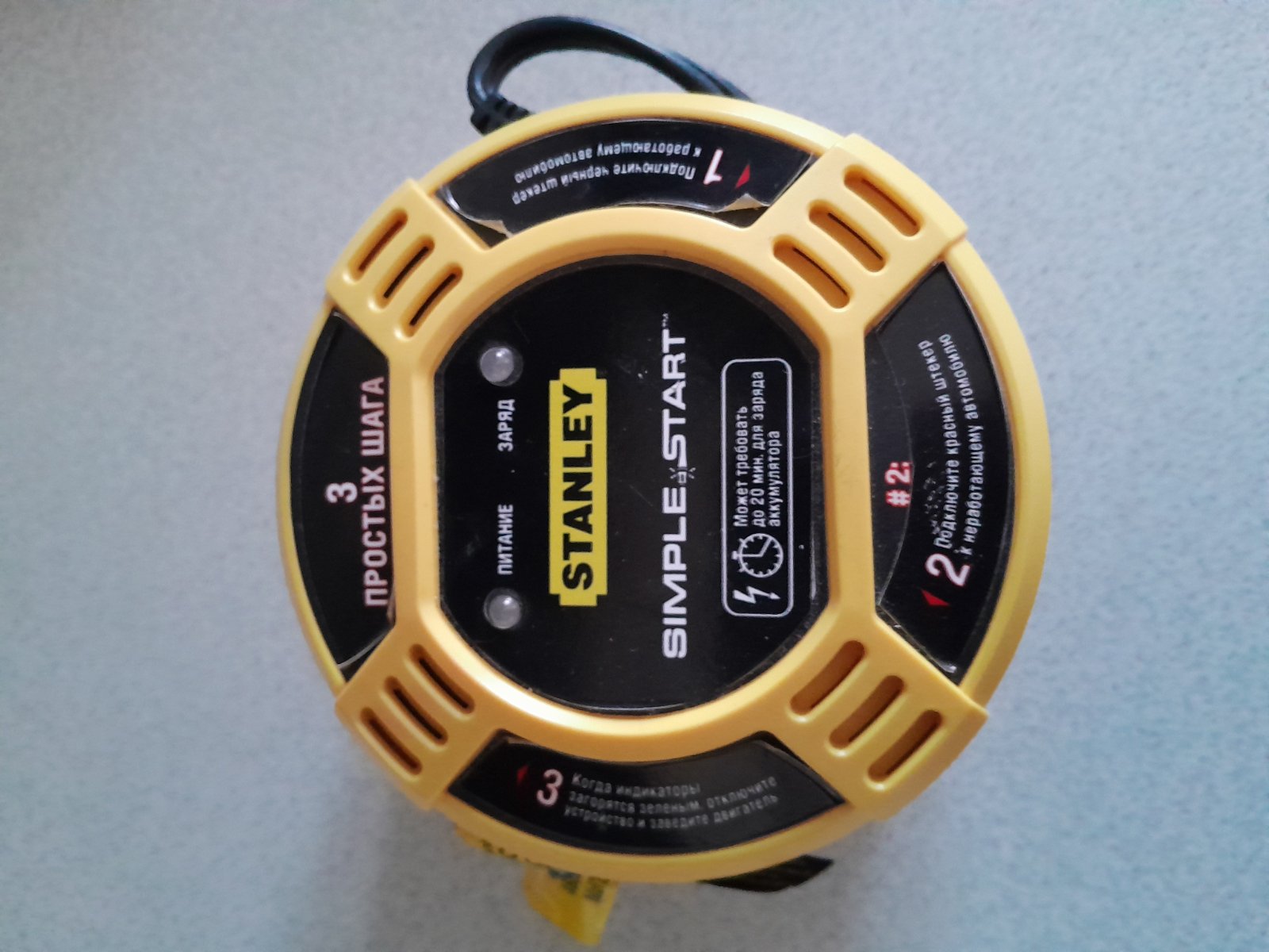

у меня ещё вот такой есть - самый первый мой, купленный много лет назад на Али. До сих пор работает. Прямо сейчас работает.
У меня тоже кое что осталось

хотелось именно Фоксур, с нормальной кнопкой и максимально недорого, чтобы не жалко было вслед за 7-амперником в гараж выбросить

1 час назад, and2949 сказал:
ЗУ :rolleyes: внешне вполне аккуратно выглядит, возможно оно просто - недообследованное и потому
по нему любопытна более подробная информация!
Погуглив это ЗУ всё с ним стало яснее - не стоит внимания))

Сегодня заметил такой глюк/фичу на 8-ми ампернике: в режиме "Repair" загорелась надпись "OFF" и вентилятор выключился, типа з/у перешло в режим хранения, но подключив вольтметр я увидел скачки напряжения в диапазоне 15.8 - 15.84В.
Страшно дело.И долго он так провисел?
Странновато конечно,таймер то сработал,но управление не отпало.
6 минут назад, СЕРАФИМ сказал:
Страшно дело...
не...вероятнее всего ток был минимальным... да и то совсем не долго... во всяком случае такое наблюдал на своем 8-ампернике...
Изменено пользователем UrAnMoR
