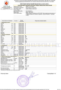

Mobil 1 ESP 0W-30 свежее
Дополнительно протестировали NOACK = 9.1%.
По вязкости почти как его "брат" 5w-30, а при 100 градусах - даже гуще.

  02.11.2020 в 09:21, Glory сказал:
Mg + Ca не помешало бы сюда.
Раскрыть
Зачем? Вроде все в ESP и так прекрасно работает, вроде никто не жалуется. :D
1681497657_Mobil1ESP5W-30NEW2018(VOABASE).jpg.bc5ad18c25d9e835f0f5c46f1b846d1a.thumb.jpg.929f4c81f612e077170115b7752495cb.jpg 704615858_Mobil1ESPLV0W-30(VOABASE).jpg.f1024321f28ca1474a71b37281865443.thumb.jpg.930f8f5054f77b7c46a0c73342c91a1e.jpg
Магний у них в другой линейке, но бора мало
1201556572_Mobil1x15W-30(VOABASE).jpg.05e9510548be01aa88ecc2687dd94238.thumb.jpg.5fe99ebad6e59a9520fa0429064ac542.jpg

  02.11.2020 в 08:54, torcon сказал:
Минус у масла только один – это цена 3200 рублей за 4 литра. Оно не дешевое.
Раскрыть
Для среднестатического ездуна (типа меня), с пробегами до 10 ткм в год, 3000 не так уж и дорого будет раз в год купить, тем более можно на акции на озоне, или еще где попасть. А если десятку наматывать раз в три месяца, то, да... накладно.:pardon:
А много ли среди масел W-30 тех, у которых вязкость при 100С будет 12.2 и больше?
Изменено пользователем nikulum
Вкусно. Дорого, но вкусно.
А кто-то сомневался....? Может быть и попробую всю "палитру" М1 ESP :smile:
Индекс вязкости - 193....загуститель? не не слышали..., масло - шедевр....

  02.11.2020 в 11:18, Rams27 сказал:
Раскрыть
Покажите масло в этой вязкости с более низким. Причём состав здесь позволяет вписаться в нее с её минимальным количеством. И да, это эксон мобил, у него и сложная вязкость будет конфеткой. Все познаётся в сравнении.
Раскрыть
это же нулевка....какие тут вопросы то могут быть? Их без загустителя не может быть скорее всего, ну а если есть недоверие к такого рода маслам - 5w30 ни кто не отменял.
Изменено пользователем prv21
  02.11.2020 в 12:09, prv21 сказал:
Раскрыть
30-и да, а вот 0W-20 есть в природе.
Здесь вопрос не в загустителе, коего в подобных маслах навалом, а в том, что одно масло с индексом 178 хаят за непомерное количество полимера, в то время, как другие с индексами 202 или 193 - шедевры, и не слова про передоз оного...., непредвзятость таки....
