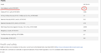

6 часов назад, Griig сказал:
В мануале зольность указана. 0.6
в шапке темы более 0.8
где истина?
Смею предположить ,что анализ дает более точную информацию т.к. производитель без уведомления может менять состав своего продукта.
Griig 0.6% как заявил Mobil, это слишком неправдоподобно для этого пакета присадок.
Проверяется это просто - другими анализами масел на этом же пакете присадок, которые сделанны в разное время. :)
Mobil1 ESP 5W-30 NEW 2018 (VOA BASE) копия.jpgMobil1 ESP LV 0W-30 (VOA BASE) копия.jpgMobil 1 ESP 0W-30 (VOA BASE) копия.jpg
Снаряд три раза в одну лунку не падает :)
Тоже сравнивал, показалось странным такое отличие. Похоже у mobil закралась  ошибка в описании. Кто знает точный вес упаковки 4л. Mobil 1 ESP 0W-30 ?
1 час назад, Griig сказал:
3.7-3.8кг в зависимости от точности весов
Было у нас форуме несколько аптекарей.Так вот они заявляла вес канистры как 3580-3620гр. И прошу заметить -это не слабительное,да и весы не аптекарские...:sarcastic:
По заявлению torcon точность разлива высокая, погрешность не более 10 гр. По весу и объему  можно проверить подлинность масла. 3580-3620гр вес 4л. канистр это примерно как у torcon Аптекарские весы это другие порядки измерения. Любые кухонные электронные весы точность 1гр. Вполне достаточно. Свои проверял эталоном, все сходится.

07.02.2021 в 00:09, Griig сказал:
где истина?
Ребята тестировали SN, а сейчас в продаже уже SP, то есть протестировали уходящее масло. Я залил себе SP, живу в Финляндии, завод тут.
