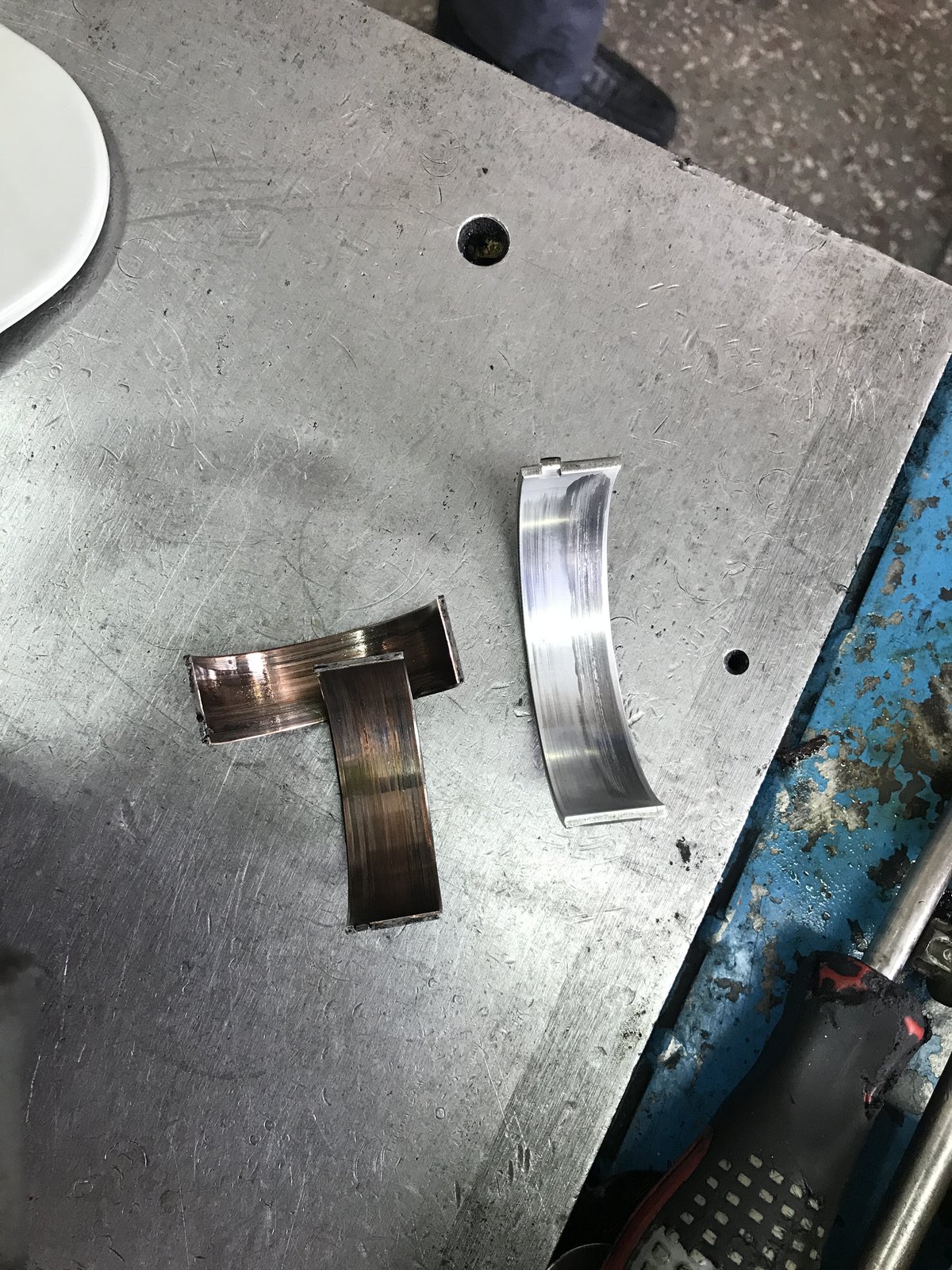

11 минут назад, Lobshter сказал:
Максим Л. Тут сверху написали, это врожденная беда, брак так сказать.
Мне тоже что-то говорили о заводском браке, поэтому и предложили заменить двигатель. Побоялись ремонтировать, в случае повторного выхода из строя ремонт был бы за их их счёт.

Колено не имет ремонтного размера?

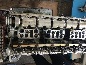

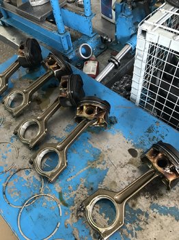

Да, т.к повреждение одной шейки (если есть ремонтные вкладыши) и шатуна вовсе не приговор. Все точится и меняется. По фото что видно, мотор еще живой и ему ездить и ездить.
7 минут назад, advert2 сказал:
Мастера побоялись,хотя можно было на крайняк колено новое взять.(хз может не существует туда колен и ремонтных вкладышей (чему я сомневаюсь)
