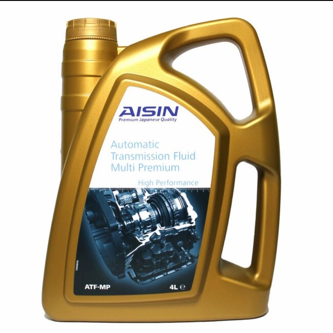

Кто нибудь покупал себе такую, я на нее спецификации найти не могу?
