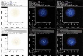

Популярное сообщение Pechnik 2 147 Опубликовано: 5 ноября 2020 Популярное сообщение Поделиться Опубликовано: 5 ноября 2020 (изменено) Начинаю неспешно мыть и менять жидкости на Suzuki Grand Vitara. Первым пойдёт моторное масло. 2020-10-31 Перед заменой масла. 1) Точное название масла: Неизвестно2) Марка авто(мотора): Suzuki Grand Vitara 2007 г.в. 140 л.с (J20A)3) Общий пробег: 153000 км.4) Пробег на масле на момент взятия пробы: Неизвестно, из них трасса/город - 80%/20%5) Сезон эксплуатации масла: Неизвестно6) Моточасы: Неизвестно7) Израсходованное топливо: Неизвестно8) Проба взята после города 3 км, сушилась 20 часов в квартире. 9) Объём заливаемого масла - 5 л., доливка - Со слов владельца ~3 литров на 10000 км. пробега. Маслозаливная горловина: Визуально чёрная, имеется лаковое покрытие под слоем черноты, перчаткой не стирается. Скрытый текст Капельная проба: Масло мёртвое, очень долго и нелинейно растекалось, итог под спойлером. Скрытый текст Конструктивная критика и предложения приветствуются. Изменено 5 ноября 2020 пользователем Pechnik 5 Ссылка на сообщение

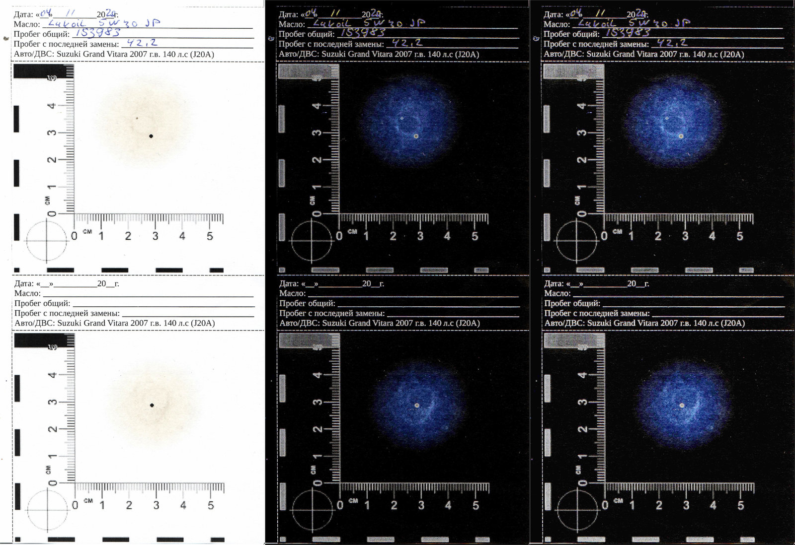

Pechnik 2 147 Опубликовано: 5 ноября 2020 Автор Поделиться Опубликовано: 5 ноября 2020 (изменено) Перед заменой масла двигатель было залито 100 мл TCP + 200 мл. POE, проехал ~400 км. Затем эта жижа сливалась, фильтр менялся, залилось промывочное масло CUPPER FLUSHOIL ULTRA, 20 минут двигатель работал на холостом ходу. Промывочное масло слилось тёмно-коричневое, непрозрачное. Опять фильтр поменялся и залилось боевое масло. 2020-11-05, 50 км после смены масла: 1) Точное название масла: Lukoil 5w30 JP + 0.45 л (~11%) Mobil Jet Oil 22) Марка авто(мотора): Suzuki Grand Vitara 2007 г.в. 140 л.с (J20A)3) Общий пробег: ~154000 км.4) Пробег на масле на момент взятия пробы: ~50 км - 80%/20%5) Сезон эксплуатации масла: Осень6) Моточасы: Неизвестно7) Израсходованное топливо: Неизвестно8) Проба взята после города 3 км, сушилась 24 часа в квартире. 9) Объём заливаемого масла - 5 л., доливка - нет Маслозаливная горловина: Без изменения цвета, поверхность стала чище. Капельная проба: Скрытый текст Изменено 5 ноября 2020 пользователем Pechnik 1 Ссылка на сообщение

fareastwood 9 851 Опубликовано: 5 ноября 2020 Поделиться Опубликовано: 5 ноября 2020 Pechnik Несмотря на грязь, резьба от крышки на удивление чистая. Не оттирал ничем? Если нет, то давление карьерных газов не избыточное и вентиляция в клапанной крышки в порядке. *картерных Ссылка на сообщение
Pechnik 2 147 Опубликовано: 5 ноября 2020 Автор Поделиться Опубликовано: 5 ноября 2020 (изменено) 2 часа назад, Евген 48 сказал: Pechnik пробег скручен? не похоже, по выписке всё ровно. 2 часа назад, fareastwood сказал: Несмотря на грязь, резьба от крышки на удивление чистая. Не оттирал ничем? нет, не оттирал. но щуп и маслозаливную пробку вытаскивал при работающем двигателе - вокруг начинало забрыгивать Изменено 5 ноября 2020 пользователем Pechnik Ссылка на сообщение
