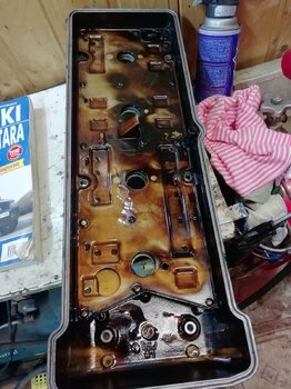

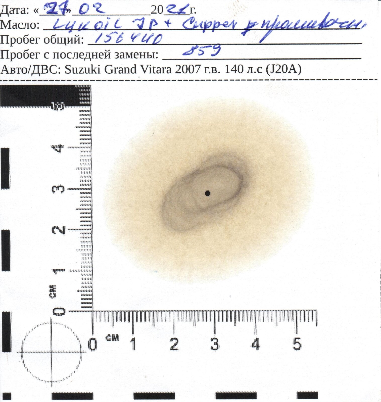

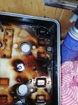

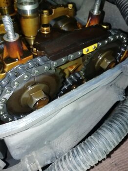

Популярное сообщение Pechnik 2 149 Опубликовано: 5 ноября 2020 Популярное сообщение Поделиться Опубликовано: 5 ноября 2020 (изменено) Начинаю неспешно мыть и менять жидкости на Suzuki Grand Vitara. Первым пойдёт моторное масло. 2020-10-31 Перед заменой масла. 1) Точное название масла: Неизвестно2) Марка авто(мотора): Suzuki Grand Vitara 2007 г.в. 140 л.с (J20A)3) Общий пробег: 153000 км.4) Пробег на масле на момент взятия пробы: Неизвестно, из них трасса/город - 80%/20%5) Сезон эксплуатации масла: Неизвестно6) Моточасы: Неизвестно7) Израсходованное топливо: Неизвестно8) Проба взята после города 3 км, сушилась 20 часов в квартире. 9) Объём заливаемого масла - 5 л., доливка - Со слов владельца ~3 литров на 10000 км. пробега. Маслозаливная горловина: Визуально чёрная, имеется лаковое покрытие под слоем черноты, перчаткой не стирается. Показать содержимое Капельная проба: Масло мёртвое, очень долго и нелинейно растекалось, итог под спойлером. Показать содержимое Конструктивная критика и предложения приветствуются. Изменено 5 ноября 2020 пользователем Pechnik 5 Ссылка на сообщение

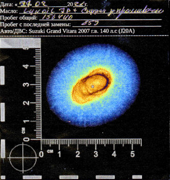

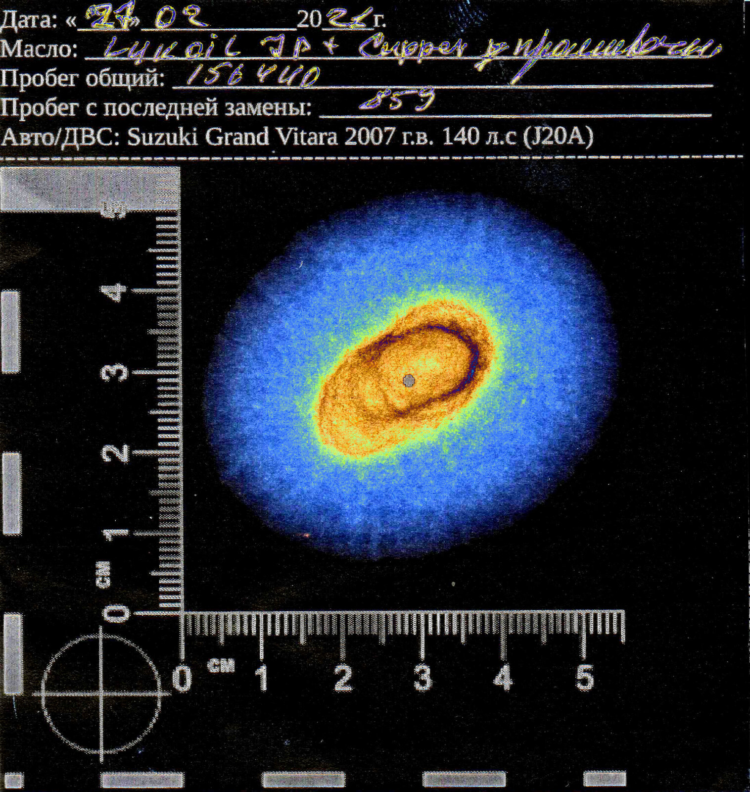

Pechnik 2 149 Опубликовано: 9 марта 2021 Автор Поделиться Опубликовано: 9 марта 2021 07.03.2021 в 19:17, Евген 48 сказал: Магнитом пробовал? Раскрыть нет, нагар крупинками, 1 в 1 как со сковородки, достаточно жесткий, если потереть - расходится. @NAK капля Ссылка на сообщение
Евген48 29 104 Опубликовано: 9 марта 2021 Поделиться Опубликовано: 9 марта 2021 Pechnik так себе капля для 800км. Ссылка на сообщение
NAK 1 553 Опубликовано: 9 марта 2021 Поделиться Опубликовано: 9 марта 2021 09.03.2021 в 13:13, Евген 48 сказал: Pechnik так себе капля для 800км. Раскрыть +100500 Хорошо что грязь в себе удержало. Ссылка на сообщение
Евген48 29 104 Опубликовано: 9 марта 2021 Поделиться Опубликовано: 9 марта 2021 09.03.2021 в 13:27, NAK сказал: +100500 Раскрыть Показать содержимое я бы сказал больше, но постеснялся Ссылка на сообщение

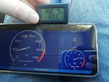

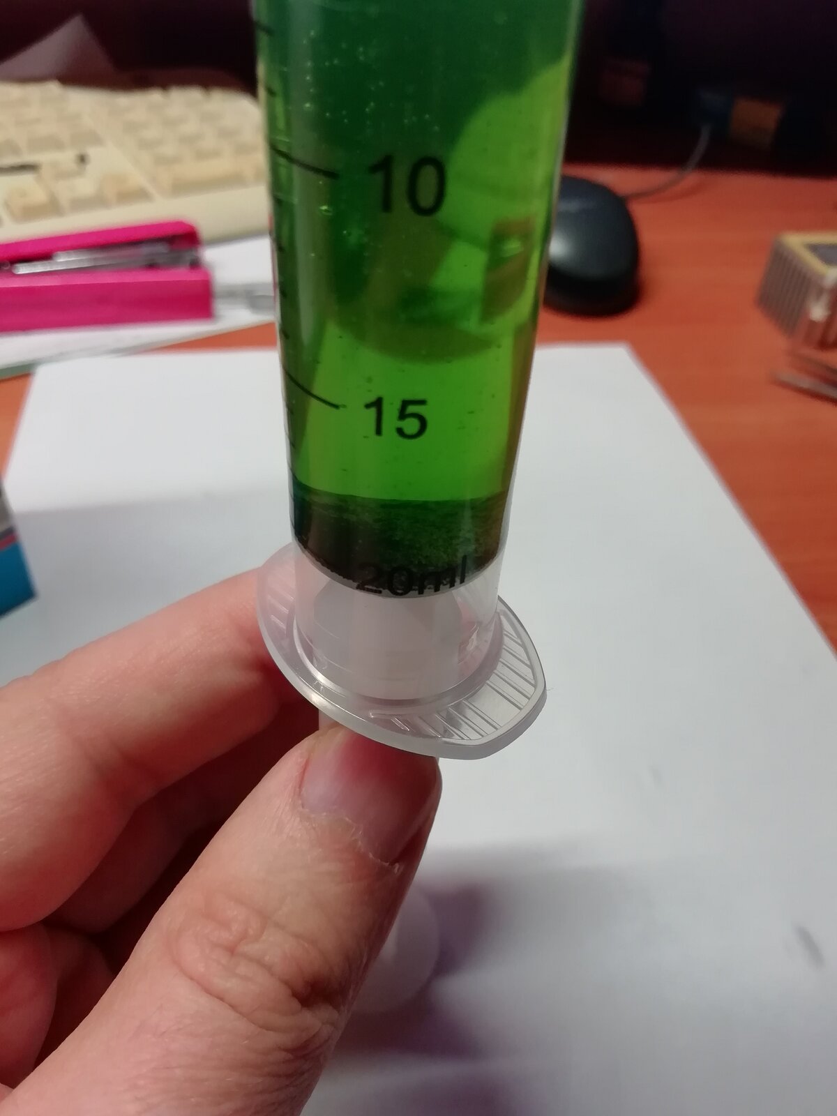

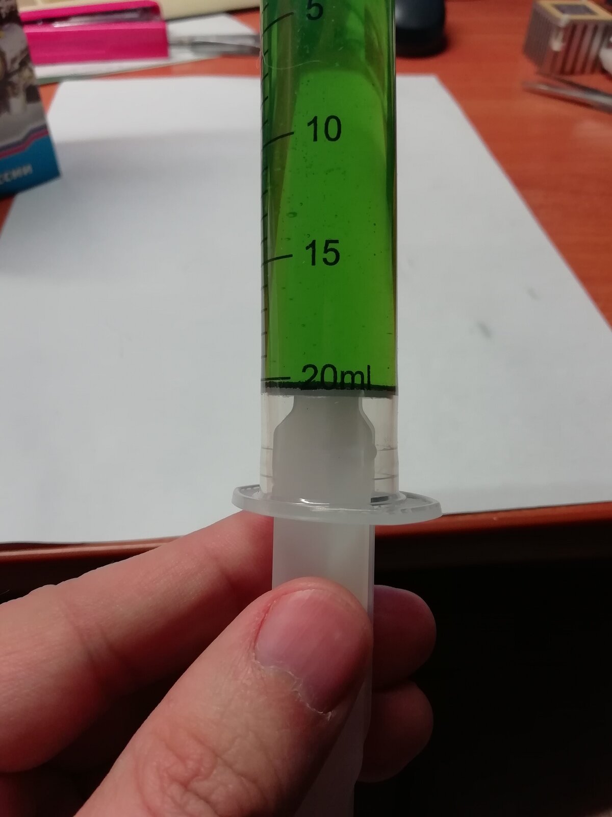

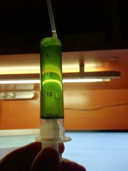

Pechnik 2 149 Опубликовано: 13 марта 2021 Автор Поделиться Опубликовано: 13 марта 2021 (изменено) СИСТЕМА ОХЛАЖДЕНИЯ 13.03.2021 г., 156538 км. С наступление потепления начал процесс долговременной промывки МОТОРЕСУРСОМ. Перед тем как залить в авто заморозил его в морозилке на ночь. Кристаллизация судя по термометру при -17 град. Отобрал из бачка 20 мл антифриза - прозрачный, присутствуют тёмные частички, на мой взгляд для 20 мл. такое количество многовато. Максимальная температура из воздуховодов 77 град., относительно долго прогревается. остальные фото под спойлером Показать содержимое Планирую в июне сменить ОЖ на Coolstream JPN Blue. Изменено 13 марта 2021 пользователем Pechnik Ссылка на сообщение

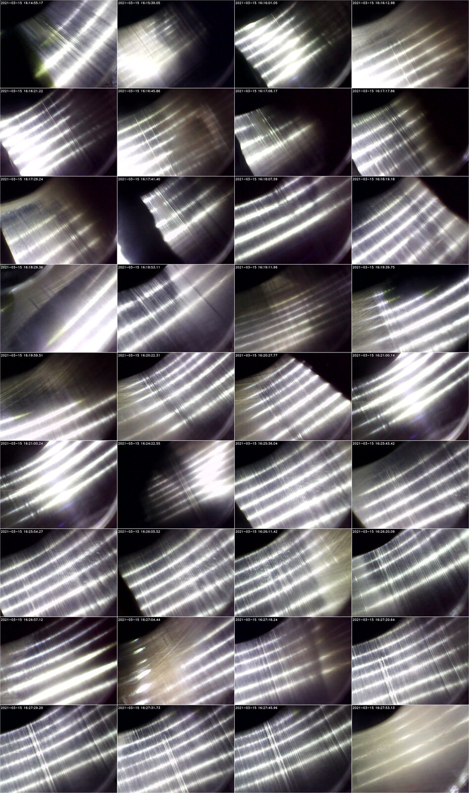

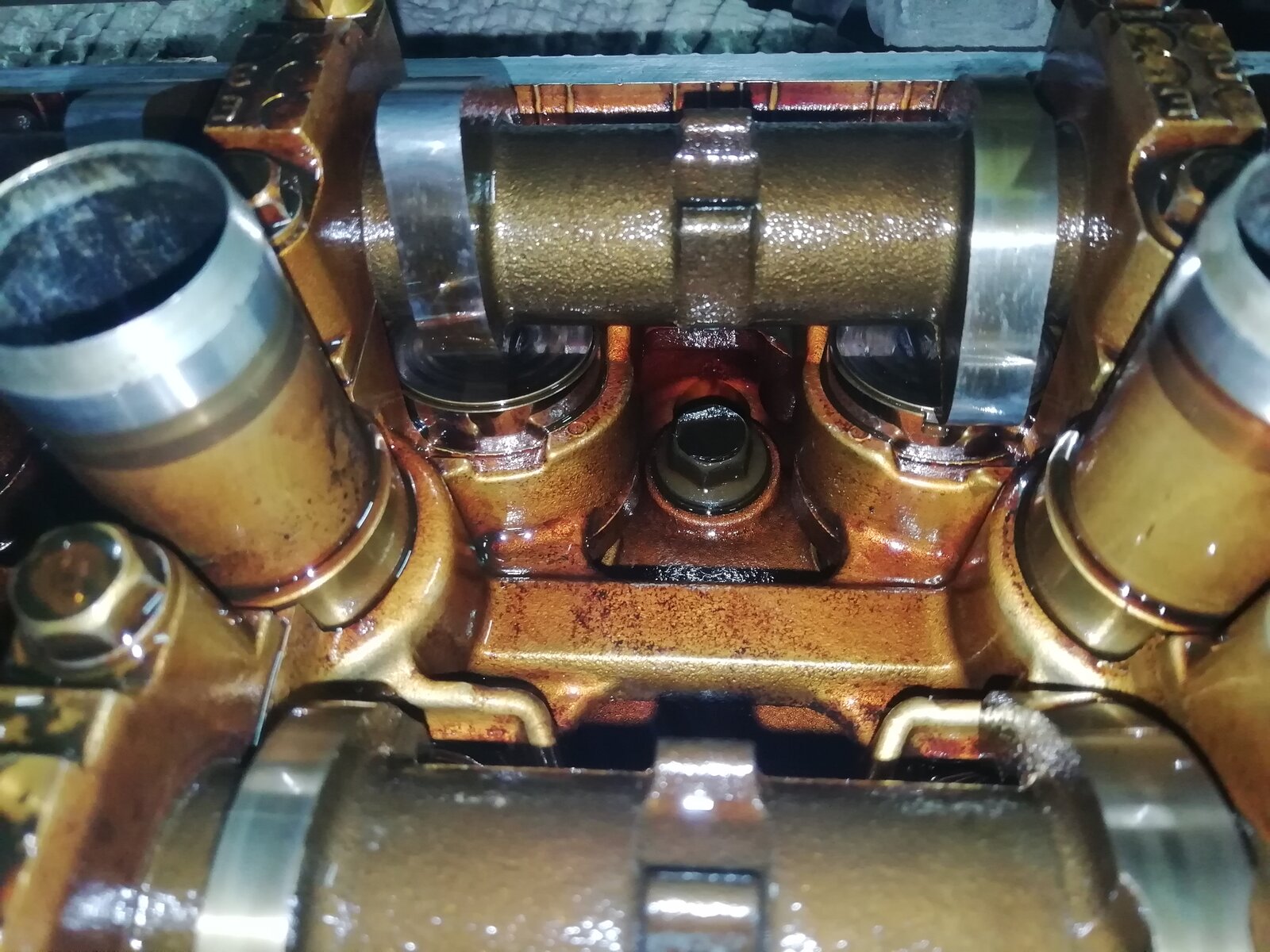

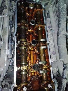

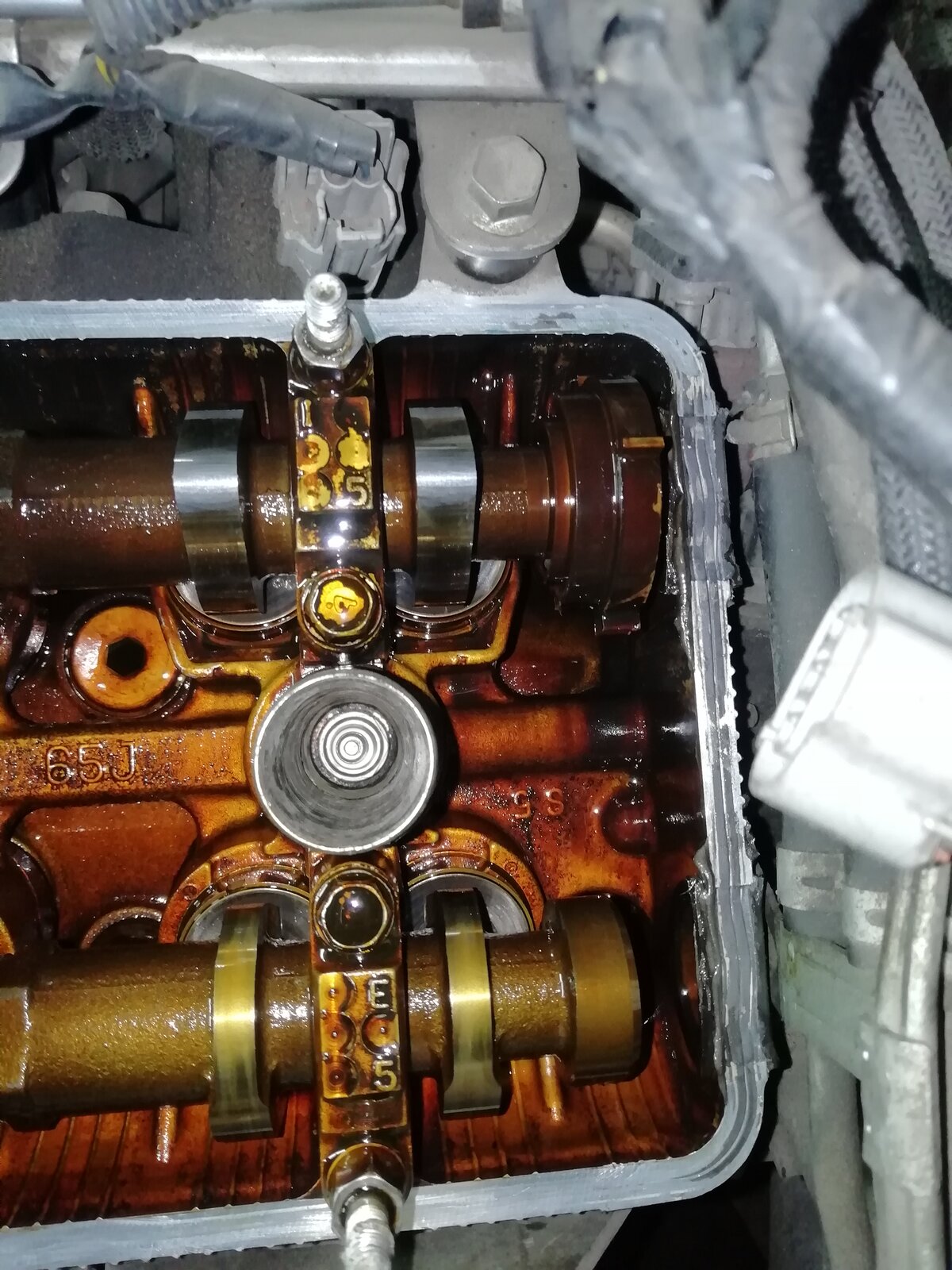

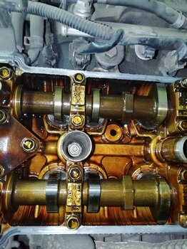

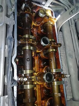

Популярное сообщение Pechnik 2 149 Опубликовано: 16 марта 2021 Автор Популярное сообщение Поделиться Опубликовано: 16 марта 2021 (изменено) Побывал у моториста, причину выявить так и не смогли, говорит первый раз с таким сталкивается, 3 часа убили на прослушивание, прощупывание... Однозначно локализовать стук так и не смогли, где-то в задней части двигателя, в районе 4-го цилиндра, но говорит на поршень не похоже, вкладыш наотрез отметает. Звук передается по магистрали антифриза, сверху. Сняли клапанную крышку. Валы и зазоры клапанов проверили - все в пределах нормы, максимальное расхождение 6 сотых на одном из клапанов. Говорит что к общему шуму эти 0,06 добавляют, но не так что бы стучало... Сняли свечи, взглянули на стенки цилиндров - есть потёртости и задиры. откуда взялись задиры не ясно. внутри всё чисто. Такое ощущение что это старые. Короткую езду на 6000 об./мин. как причину задиров и появление стуков отмёл. За небольшой интервал такое не сотворишь. Как вариант либо отмыло то, что копилось 13 лет, либо последствия холодных запусков. Для точного диагноза надо двигатель дефектовать, а это уже другие деньги и время, да и причины он не видит. Рекомендовал применение присадок для уменьшения трения если это действительно перекладка поршней. Копить на ремонт. Но по срокам наступления часа ИКС он так же нее знает, может и 100 тыс. проехать. Сказал уже избитую фразу о том что хороший стук свою причину найдёт. Ездить, посматривать за состоянием, попробовать присадки... Ниже фото снятой клапанной крышки и видео. Клапанная крышка Показать содержимое Цилиндры Показать содержимое Видео, стуки Показать содержимое Моторист предлагает залить LIQUI MOLY Cera Tec Показать содержимое LIQUI MOLY Cera Tec — Антифрикционная присадка в моторное и трансмиссионное масло 0.3 л. Описание Присадка содержит взвесь твердого микрокерамического смазочного материала на основе гексагонального нитрида бора в минеральном масле. Ламинарная, подобная графиту структура, снижает трение и износ и предотвращает непосредственный контакт металлических поверхностей - работа керамики подобна работе шариков в шарикоподшипниках. Также создается прочный поверхностный слой с включениями керамических микрочастиц, который позволяет защищать двигатель в условиях высоких нагрузок. Размер твердых частичек (< 0,5 микрона) гарантирует их свободное прохождение через фильтры и исключает возможность их оседания. Назначение: Антифрикционная и защитная присадка Cera Tec на основе соединения молибдена с добавлением керамического компонента. Благодаря действию керамических микрочастиц в двигателе существенно снижается трение. Дополнительно присадка укрепляют стенки цилиндров и поверхности поршневых колец, защищая двигатель при жестких режимах работы. Присадка рекомендуется для всех самых современных бензиновых и дизельных автомобилей, работающих на полновязких маслах. Эффект от разового применения присадки сохраняется до 50 000 км. Применение: CeraTec добавляется в свежее моторное масло. 300 мл присадки предназначено на объём до 5 л моторного масла. Обладает долговременным эффектом в течение 50.000 км пробега. (Соблюдать рекомендации производителей автомобилей по интервалам смены масла). Но я пока думаю. Подобных продуктов много на рынке. Под клапанной крышкой всё хорошо отмыло, остался только лак, настолько суровым что растворителем не оттирается. Есть небольшие загрязнения в труднодоступных местах типа углов, но они не критичные, отмоются за 1-2 смены масла. По маслозаливной горловине ориентироваться вообще не стоит, она никогда не отмоется, так как маслом не омывается. Это хорошо видно на фото 2 и 3 На трассе по БК средний расход топлива был около 8 литров (мин 7.8). Домой приехал с расходом 8.7 л./100 км. Изменено 16 марта 2021 пользователем Pechnik 5 Ссылка на сообщение
