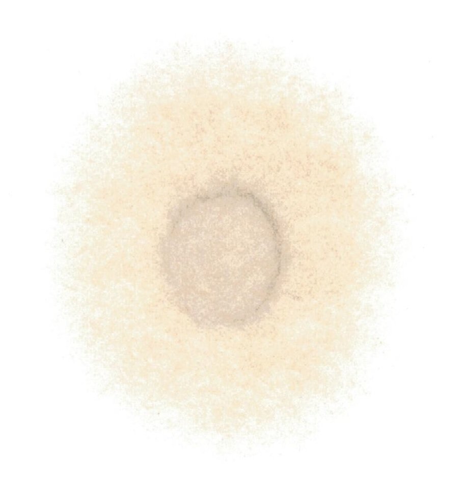

Популярное сообщение Pechnik 2 149 Опубликовано: 5 ноября 2020 Популярное сообщение Поделиться Опубликовано: 5 ноября 2020 (изменено) Начинаю неспешно мыть и менять жидкости на Suzuki Grand Vitara. Первым пойдёт моторное масло. 2020-10-31 Перед заменой масла. 1) Точное название масла: Неизвестно2) Марка авто(мотора): Suzuki Grand Vitara 2007 г.в. 140 л.с (J20A)3) Общий пробег: 153000 км.4) Пробег на масле на момент взятия пробы: Неизвестно, из них трасса/город - 80%/20%5) Сезон эксплуатации масла: Неизвестно6) Моточасы: Неизвестно7) Израсходованное топливо: Неизвестно8) Проба взята после города 3 км, сушилась 20 часов в квартире. 9) Объём заливаемого масла - 5 л., доливка - Со слов владельца ~3 литров на 10000 км. пробега. Маслозаливная горловина: Визуально чёрная, имеется лаковое покрытие под слоем черноты, перчаткой не стирается. Показать содержимое Капельная проба: Масло мёртвое, очень долго и нелинейно растекалось, итог под спойлером. Показать содержимое Конструктивная критика и предложения приветствуются. Изменено 5 ноября 2020 пользователем Pechnik 5 Ссылка на сообщение

Евген48 29 102 Опубликовано: 2 июня 2021 Поделиться Опубликовано: 2 июня 2021 02.06.2021 в 05:36, Pechnik сказал: Масляная капля Раскрыть Если бы не знал пробега, то сказал бы что около 2000км и 60-70мч (грубо). Ссылка на сообщение

Pechnik 2 149 Опубликовано: 2 июня 2021 Автор Поделиться Опубликовано: 2 июня 2021 02.06.2021 в 11:03, Евген 48 сказал: Если бы не знал пробега, то сказал бы что около 2000км и 60-70мч (грубо). Раскрыть ну хз, может остатки от пламета вымываются, хотя перед заливкой 20 минут на промывке тарахтела машина. у меня никогда не было ничего похожего к 2000 км, к этому пробегу уже четко выраженное ядро формировалось. 02.06.2021 в 11:50, spieler сказал: я не о том. Проехал 145км, потратил 10л. Раскрыть может у меня методика подсчета неточная, не знаю. я знаю что до минералки БК показывал стабильно 12.8, а после минералки 13.3-13.5. После запревки всегда сбрасываю ср. расход. Ссылка на сообщение
Евген48 29 102 Опубликовано: 2 июня 2021 Поделиться Опубликовано: 2 июня 2021 02.06.2021 в 12:59, Pechnik сказал: ну хз, может остатки от пламета вымываются, хотя перед заливкой 20 минут на промывке тарахтела машина. у меня никогда не было ничего похожего к 2000 км Раскрыть Показать содержимое ну вот так у меня выглядит масло без всяких промывок на 50м.ч. 1500км. Ссылка на сообщение

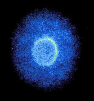

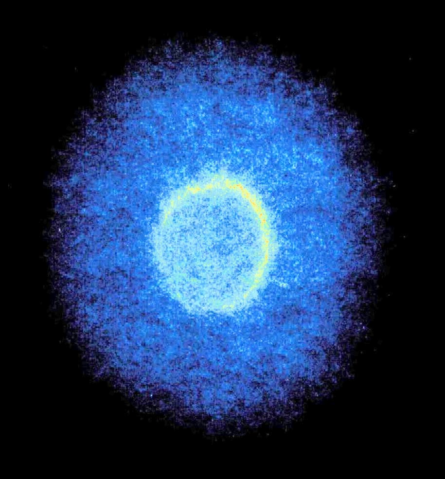

Pechnik 2 149 Опубликовано: 1 октября 2021 Автор Поделиться Опубликовано: 1 октября 2021 ЗАВЕРШЕН ЭТАП 3: Минерально-медный, летний. 1) Точное название масла: РосНефть 10w40 70% + Волга-Ойл м8г2к 30% + Cupper 100 мл. + POE Suniso SL46 ~100 мл.2) Марка авто(мотора): Suzuki Grand Vitara 2007 г.в. 140 л.с (J20A)3) Общий пробег: ~161955 км.4) Пробег на масле на момент взятия пробы: ~2935 км. из них трасса/город - 0%/100%5) Сезон эксплуатации масла: лето6) Моточасы: Неизвестно7) Израсходованное топливо: ~320 л.8) Проба взята после 3 км. поездки по городу сушилась 20 часов9) Объём заливаемого масла - 5.2 л., доливка - да, ~300 мл. масла в середине + 100 POE на пробеге 161557 км. Масляная капля: Поршни и цилиндры: Показать содержимое 1 2Получение информации... 3Получение информации... 4Получение информации... Ощущения: Минералка летом понравилась тихой работой, динамикой, по всем показателям лучше кряка, например того же Газпрома или Лукойла. Надо поэкспериментировать с оптимальным миксом по подбору вязкости и ПОЕ. Из несущественных минусов: интервал короче чем на HC, довольно ощутимый запах из выхлопа, сильно отличающийся от малозольных масел. по личным ощущениям двигатель на 2-3 гр. больше греется и дольше остывает, но возможно не прав так как стояла дикая жара. Причина замены: смена температурного режима. Вывод: Отличный вариант на лето. Ссылка на сообщение
