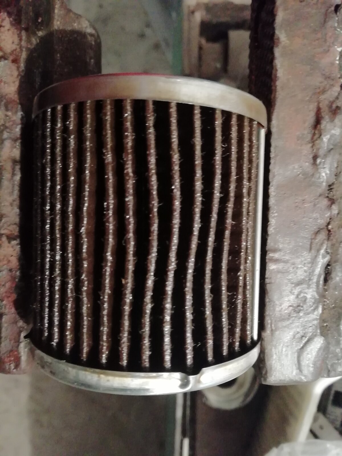

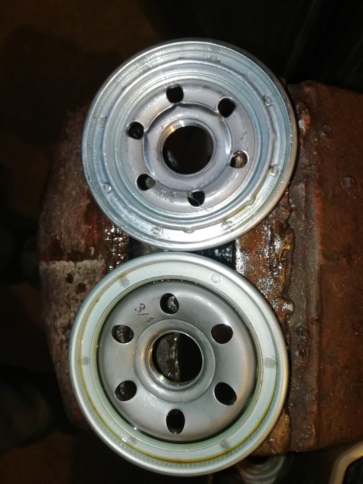

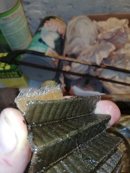

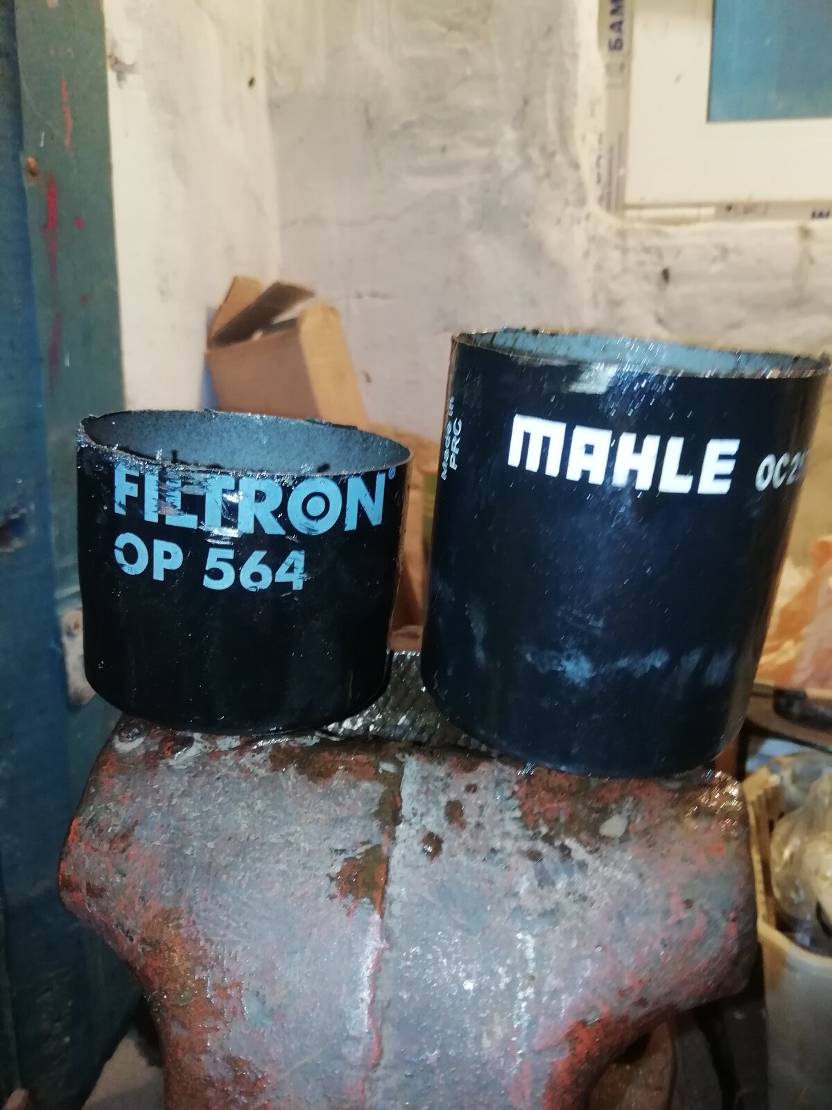

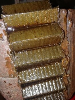

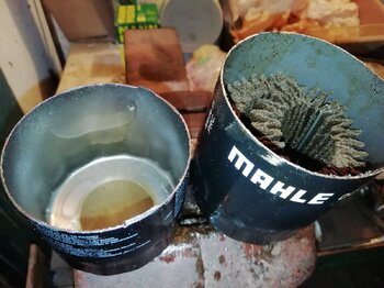

Pechnik 2 147 Опубликовано: 24 января 2021 Автор Поделиться Опубликовано: 24 января 2021 (изменено) 23.01.2021 в 12:53, NAK сказал: Фильтр пилить будете? Распилил. Mahle основной, ~1500 км., Filtron для промывки. Интересен момент с фильтром после MJO2, метал как-будто окислился, заворонился. Тут выложу немного фоток, Остальное всё собрал в архив что бы не перегружать форум Сравнение Воздействие MJO2 Никакого выкрашивания металла, серебрянки, сгустков и прочего я не заметил, как относиться к изменению металла на фильтре я пока не знаю, в работе автомобиля только улучшения. Возьму на заметку, но даже волноваться по этому поводу не буду. Отмывал предыдущую машину - вот там были относительно крупные частички сажи, а тут всё растворено. на пальцах ничего не хрустит. Немного личного мнения: после воронения металла с помощью MJO2 как то страшно стало его лить без анализа отработки. Было бы интересно что покажет лаба на мою смесь. И само масло сильно поменяло цвет и метал изменился... в общем тут думать надо. Может быть MJO2 заменить на отдельные компененты - холодильное POE и чистый TCP. Далее, интересны стали тиски, то место куда пролилось масло с MJO2 металл стал похож как на покрытий акриловым лаком, однородный, блестящий. Место где было просто моторное масло похож на металл пропитанный маслом. На фото не очень заметно, а в живую хорошо видно. Мелочь, но интересно. Что касается непосредственно фильтров - Mahle по прежнему нравится, хоть и китайский вариант состояит из бумаги, немецкий вроде поинтереснее, бумага с волокном, как у фильтрона. Интересен момент с окрашиванием фильтрующего элемента у Mahle от масляной смеси с MJO2 он стал красным, без MJO2 если память не изменяет был жёлтый. Опять же инетерсно уплотнительное кольцо, либо они сменили материал, либо оно размягчилось от эстеров в MJO2, оно стало мягкое как силиконовое, весьма приятное. К Фильтрону отношение не изменилось - он игрушечный, и по диаметру и по высоте фильтрующего лемента он сильно уступает тому же Mahle и MANN'у, по сам фильтрующий элемент с волокном и немного длиннее того же Mahle. Клапан показался жестковат. Изменено 24 января 2021 пользователем Pechnik 3 Ссылка на сообщение
