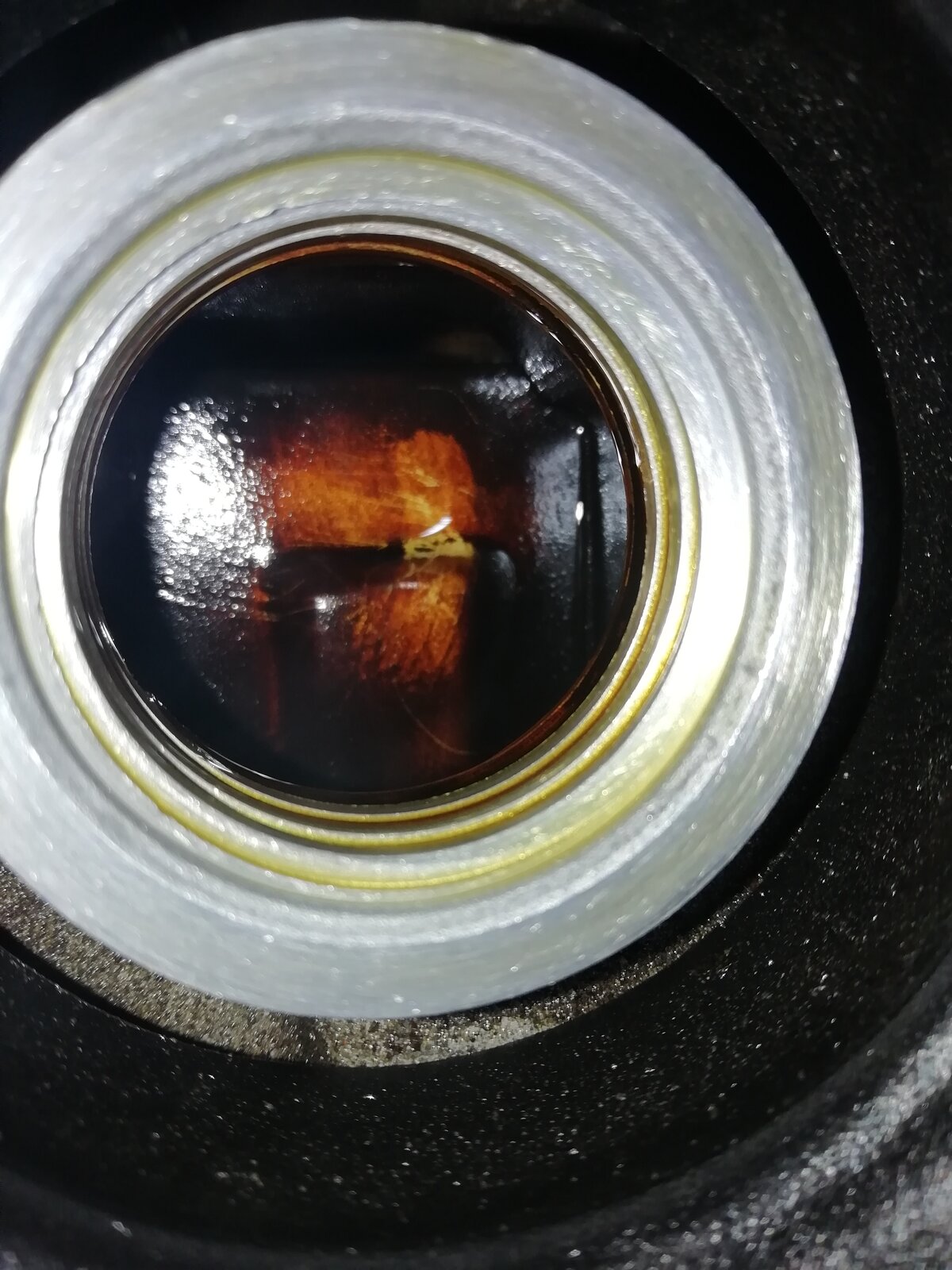

Pechnik 2 149 Опубликовано: 11 февраля 2021 Автор Поделиться Опубликовано: 11 февраля 2021 (изменено) ЭТАП 2: Медный, 525 км. 1) Точное название масла: Lukoil 5w30 JP + 0.3 л POE + 0.1 л. Cupper промывочный2) Марка авто(мотора): Suzuki Grand Vitara 2007 г.в. 140 л.с (J20A)3) Общий пробег: ~156106 км.4) Пробег на масле на момент взятия пробы: ~525 км. из них трасса/город - 0%/100%5) Сезон эксплуатации масла: Зима6) Моточасы: Неизвестно7) Израсходованное топливо: ~40-60 л. (0 л. заправлено с момента смены масла + Cupper для топливной системы)8) Проба взята после 3 км. поездки по городу сушилась 18 часов9) Объём заливаемого масла - 5 л., доливка - нет. (Ранее, после смены масла добавил до верхней риски 300 мл. POE Suniso SL32 + через 120 км. (из 243 км.) 100 мл. Cupper промывочный для масла.) Изменения в масляной масляной пробе есть по сравнению с MJO2, фото ниже Промывка на MJO2, 655 км., бензин ГПН АИ-92+КМТ Промывка на Cupper 525 км., Бензин Лукойл АИ-95 ЭКТО + Cupper для топливной системы Маслозаливная горловина после Cupper Состояние капли с Cupper на 525 км похоже на каплю с MJO2 на 1600 км. Посмотрим сколько Cupper продержится. Канистру масла для замены я предусмотрительно прикупил. Изменено 11 февраля 2021 пользователем Pechnik 2 Ссылка на сообщение

Pechnik 2 149 Опубликовано: 11 февраля 2021 Автор Поделиться Опубликовано: 11 февраля 2021 Дюпелёк о предварительных выводах именно промывки рано конечно говорить, хотя и видно что медь вроде ка "отмывает" больше, я думаю после 1000 основное веселье начнется судя по MJO2 ну и конечно слив покажет всю сущность, MJO2 конечно поразил при сливе. Надо по трассе проехать... А что касается ежедневной эксплуатации так тут эстеры вне конкуренции, с MJO2 двигатель работал тише, ровнее, запуск при -23-25 хоть и был с раза 8-10 прокрутки стартера (АКБ подсевший, руки не доходят занести и зарядить по полной), но всё же запускался и был мягче. А с медной промывкой и гомеопатической дозой холодильных эстеров при -23 заводится уже с трудом, чих-пыхом и чёрным облаком Жду угара масла что бы залить еще 300-500 мл. POE. Но за 500 км даже на 1 мм не сдвинулся уровень от верхней риски Ссылка на сообщение
