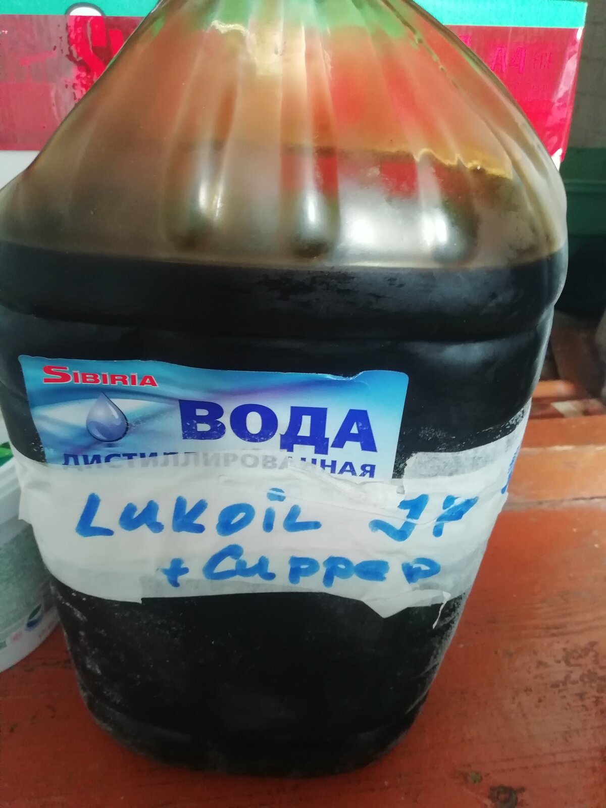

Pechnik 2 149 Опубликовано: 1 марта 2021 Автор Поделиться Опубликовано: 1 марта 2021 (изменено) Этап 2 МЕДНЫЙ закончен. Слил я Lukoil 5w30 JP + 0.3 л POE + 0.1 л. Cupper промывочный на 859 км., из них на меди около 730 км., Доливки 0, уровень масла ушёл на 1 мм от залитого по верхнюю риску. При этом двигатель раскручивали до 6000 об/мин при 150 км/ч около 40-60 км. (на промывке этого делать НЕ-ЛЬ-ЗЯ!!! Это была моя ОШИБКА) Первые километров 200-300 масло было нормальное, Дальше чернеть стало по нарастающей. Уже на 700 км. масло было чёрное. Принял решение менять, ждал удобного момента. Слитая отработка с медью и по цвету и по тактильным ощущениям совершенно другое чем тот же самый Lukoil JP 5w30, но с высоким содержанием холодильных POE+MJO2. С медью быстрее стекает, меньше задерживается на стенках, имеет грязномутный цвет, на ощупь как масло после жарки - вроде и жирное, но уже не то... Маслозаливная горловина перед сменой масла Верхний слой легко стирается, рыхлый, больше на напыление похож, лаковый слой сильно размягчился, ногтём легко снимается без каких либо усилий. Я думаю эта часть не омывается достаточным количеством масла, а находится в масляном тумане, поэтому отмыть её будет весьма сложно. Трогать пока не буду, годик пусть так отъездит, посмотрю в динамике. Отработка на меди Зря я на медь грешил, думал вообще не отработает, а по факту достаточно мощной оказалась. ХОЧУ ПРЕДУПРЕДИТЬ: Не эксплуатируйте двигатель во время промывки в нагруженном режиме, это чревато! После меди без замены фильтра промыл промывочным маслом РОСНЕФТЬ 3.5 л. + Газпромнефть 10w40 1 л. Слил, заменил фильтр, залил Gazpromneft Premium GF-5 5W-30, покатался немного, показалось двигатель работает громче, долил 150 мл. POE Suniso SL32 и догнал маслом уровень до верхней риски. Работа двигателя выровнялась, стала более тихая, удовлетворён. Решил взять паузу и для себя и для машины с промывками и поездить около 2000 км. на масле без присадок (POE не учитываем, там гомеопатическая доза). В конце марта планирую посетить диагноста и посмотреть состояние поршней и цилиндров, заодно проверить зазоры клапанов. Изменено 1 марта 2021 пользователем Pechnik 2 Ссылка на сообщение
знаток 6 711 Опубликовано: 1 марта 2021 Поделиться Опубликовано: 1 марта 2021 01.03.2021 в 05:38, Pechnik сказал: ХОЧУ ПРЕДУПРЕДИТЬ: Не эксплуатируйте двигатель во время промывки в нагруженном режиме, это чревато! Раскрыть Что случилось-то ? Чем чревато ? Ссылка на сообщение
Vasek555 6 393 Опубликовано: 1 марта 2021 Поделиться Опубликовано: 1 марта 2021 01.03.2021 в 05:38, Pechnik сказал: Зря я на медь грешил, думал вообще не отработает, а по факту достаточно мощной оказалась. Раскрыть Может все таки это больше заслуга Эстеров? Ссылка на сообщение
Pechnik 2 149 Опубликовано: 1 марта 2021 Автор Поделиться Опубликовано: 1 марта 2021 (изменено) 01.03.2021 в 11:04, знаток сказал: Что случилось-то ? Чем чревато ? Раскрыть если кратко то появился стук. Но без предыстории будет нечестно. Тесть приехал погостить на праздники, попросил дать ему прокатится на мечте его молодости, я забыл предупредить что присадка залита, двигатель отмываю, в общем дал он машине просраться, ~60 км. скорость была 130-150 км/ч, обороты 5000-6000. Приехали, прохожу мимо машины слышу отсутствующие ранее стуки. Проявление: Появились после "прожарки" на скорости 140-150 км, при 5-6 тыс. об/мин Перегрева не было Масло под верхнюю риску Маслонасос в порядке Только на холодную при темп. после 90 (точно установить не удалось, но наверное после 95). Например что бы появился стук надо минут 20 прогревать или километров 10-15 проехать. По сути проявляется на холостых, после 1000 об./мин. его уже нет После смены масла стук стал тише и мягче Других каких-либо проявлений нет, работает всё четко, ровно и хорошо. Ритмичные тук-тук-тук.с частотой 1-2 в сек. не звонкие, не долбящие, просто посторонние, коих ранее не было. и по сути только на холостых, под нагрузкой нет. Проехали около 100км после появления стука - никаких нареканий нет. Моя версия была масло - потеряло свои свойста, есть такая проблема, решается заменой. Заменил - не помогло регулировка клапанов - может быть пора уже. перекладка поршней - авто далеко не новое, износ за 14 лет, 156 т.км. Еще есть предположение от третьих лиц сменить бензин и свечи. В сети чего только не пишут, и подушки, и распредвалы, и конструктивные особенности и многое другое.... Отправил видео ребятам из "Витара-Сервис", они говорят что может быть это стучит шатун, но по звуку на видео они точно сказать не могут. Надо слушать в живую. Для примера НЕ МОЙ шатун стучит так: на холостых похоже, но у нее звонко постукивает, у меня глуше, далее когда дает обороты вообще не моя история. у меня "стучит" так: вот тут лучше слышно, при наборе оборотов даже близко не походит на видео выше, звук просто выравнивается. То, что записано я 80% не слышу в реальности. микрофон явно искажает звук при этом делает его металлическим и лязгающим, я бы по записи грешил на цепь, но в жизни я её даже близко не слышу. В общем в марте буду искать моториста для самоуспокоения. Авто 14 лет, может что и намыло лишнего. Во всяком случае в масле постороннего ничего не вижу. Фильтр распилю на этой неделе. Такой длинный ответ получился PS примерно моя ситуация, люди так и не нашли решение. https://www.exist.ru/Forum/105489/739676 https://www.drive2.ru/l/474848011906711850/ Изменено 1 марта 2021 пользователем Pechnik Ссылка на сообщение
