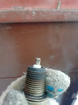

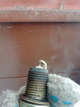

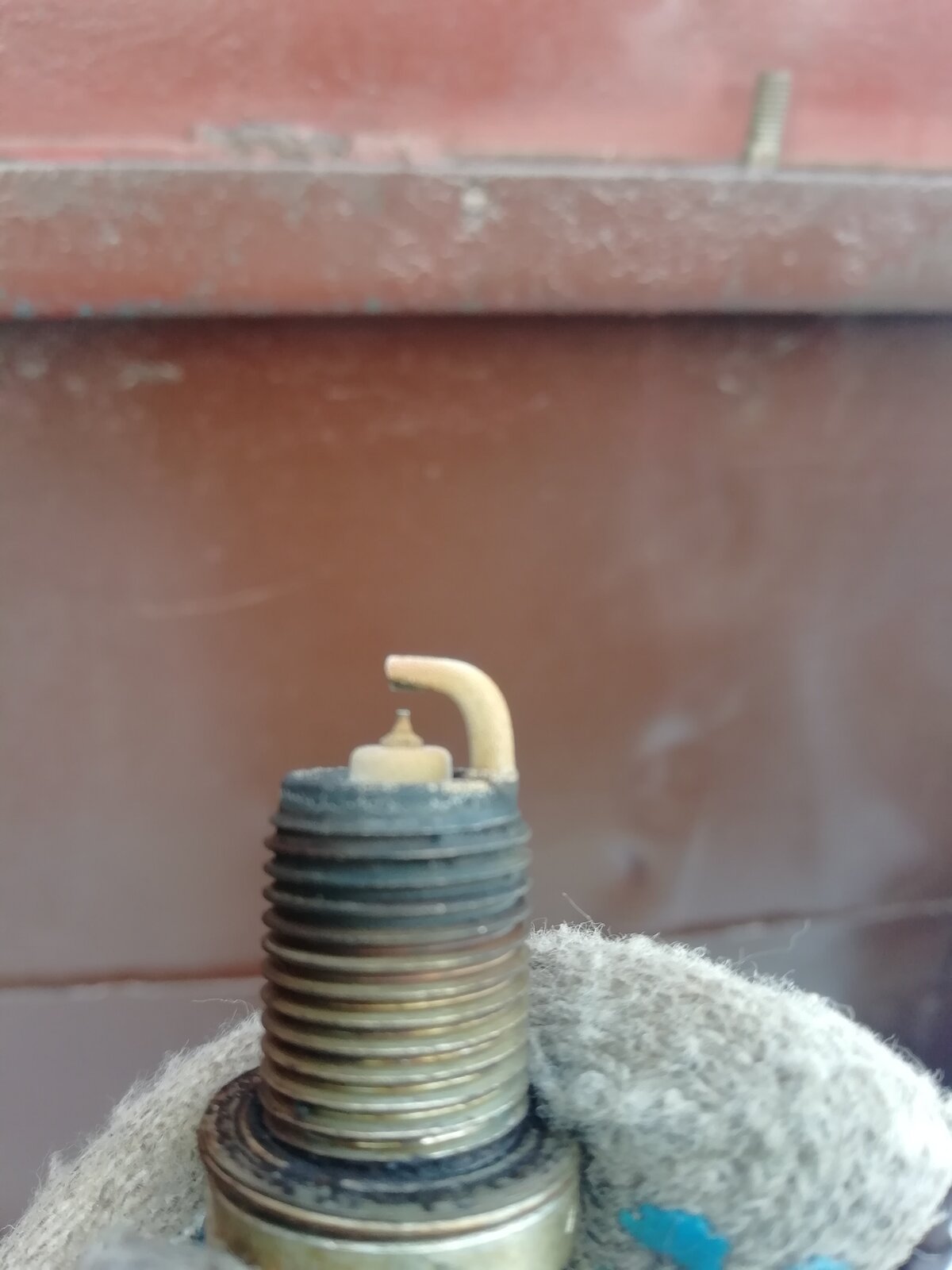

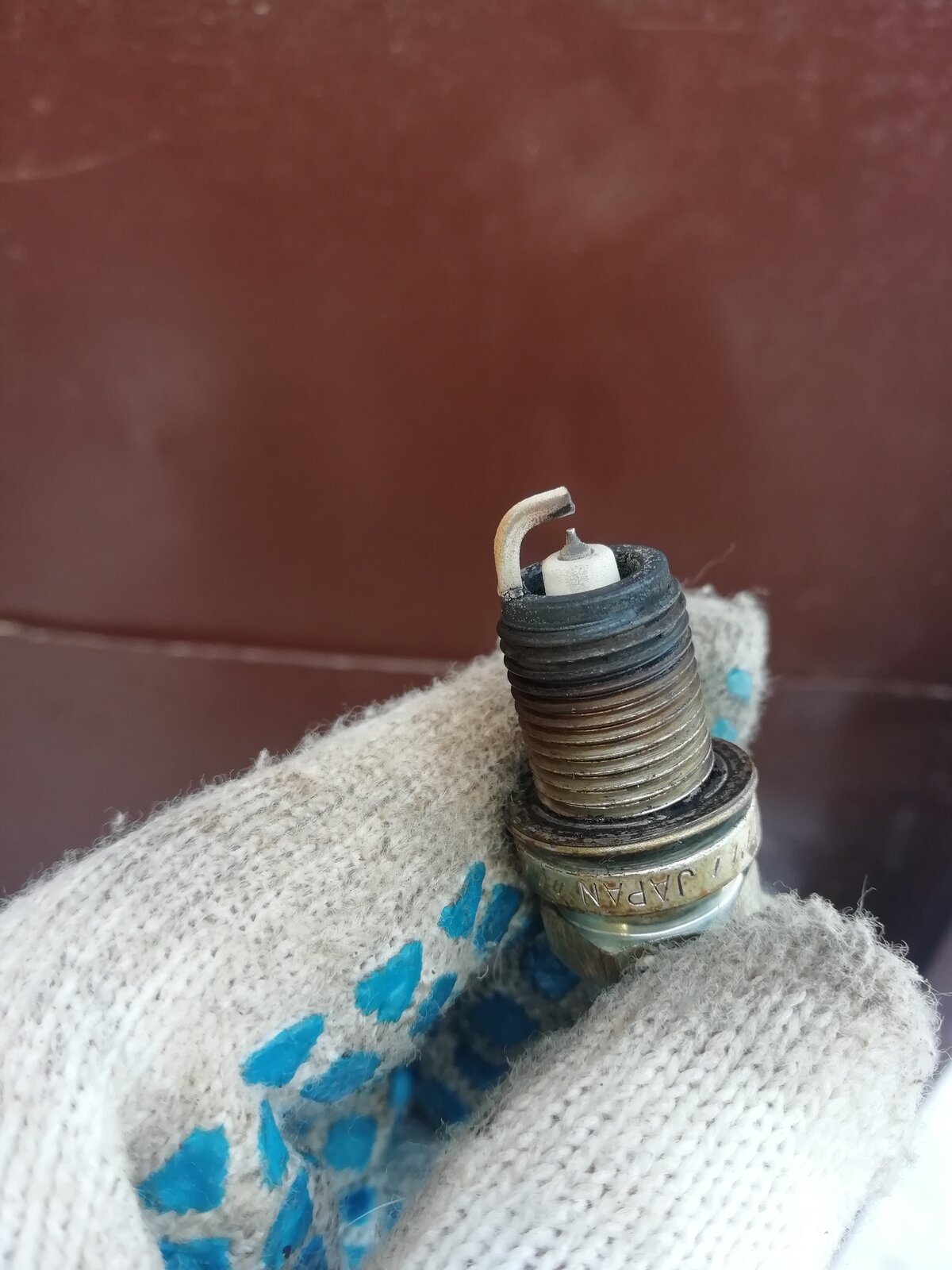

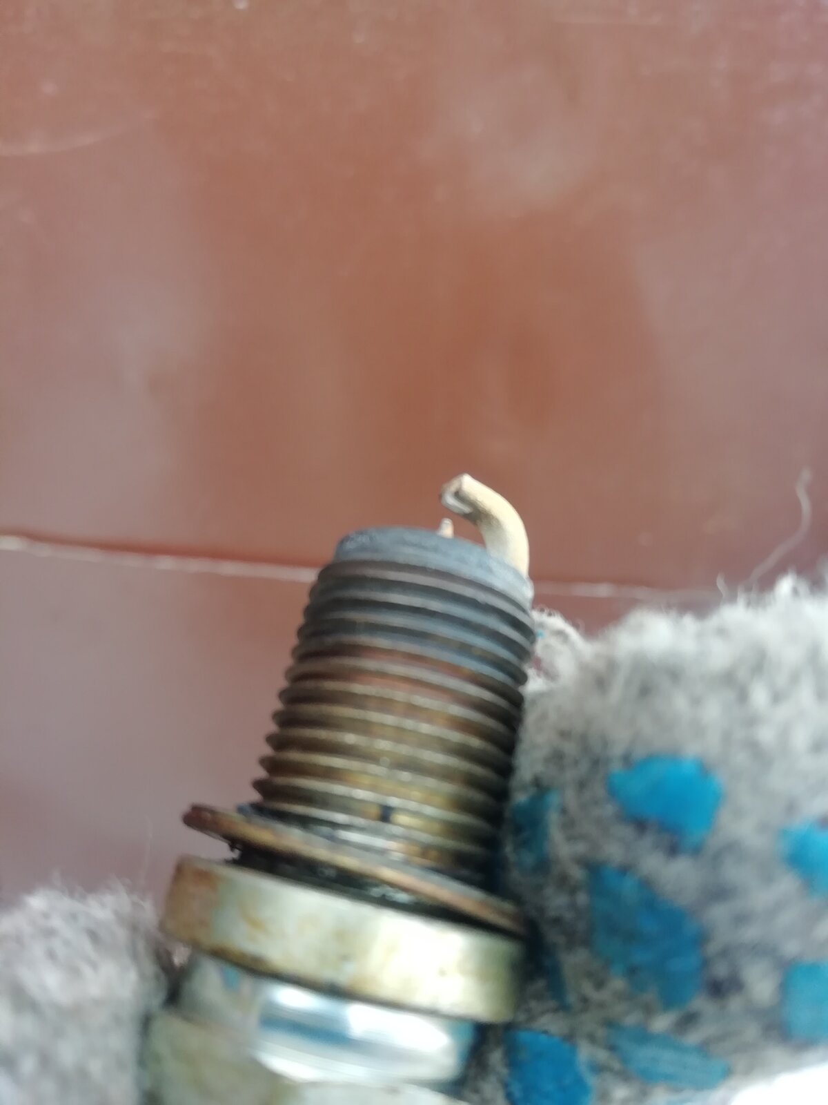

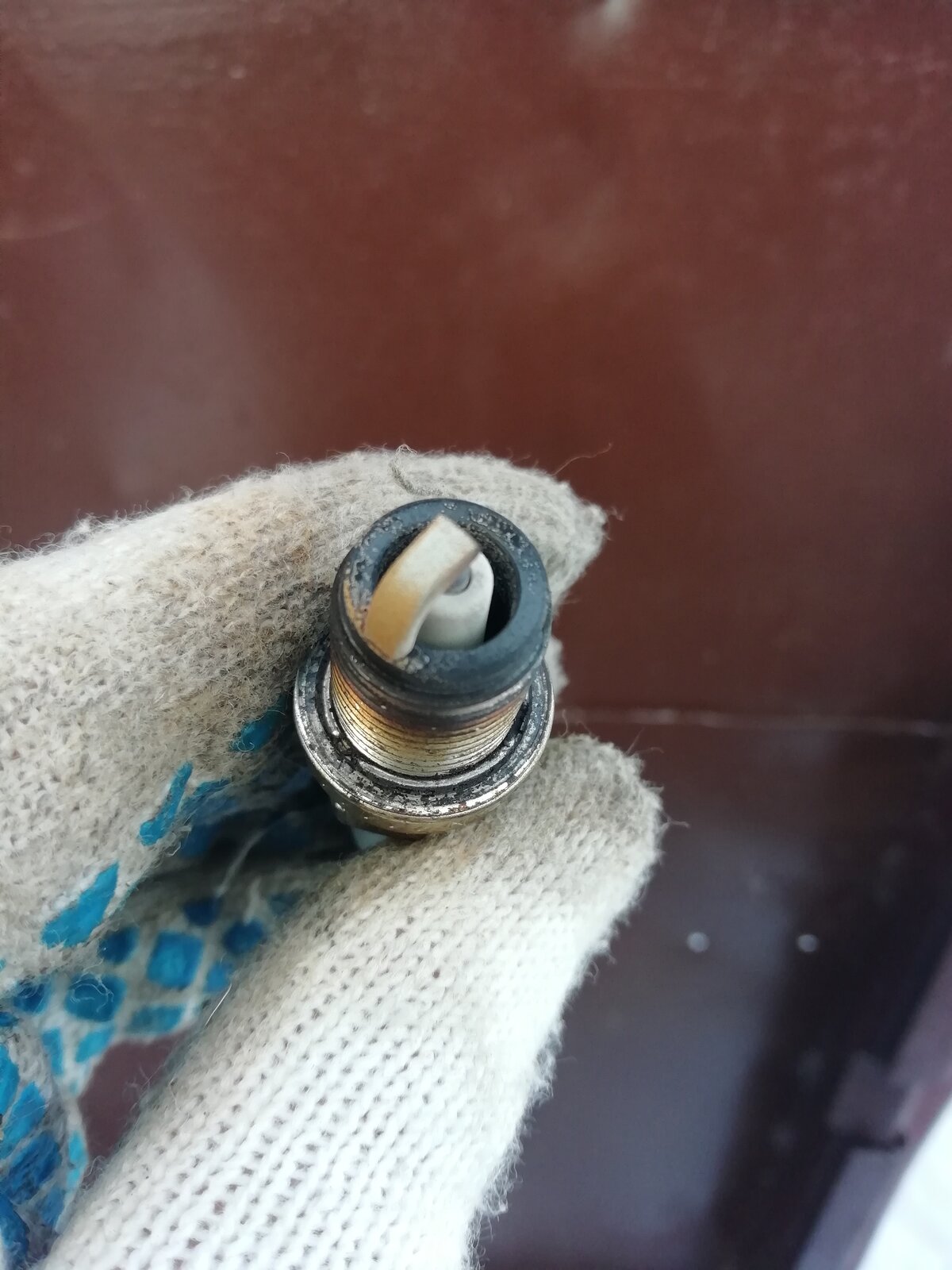

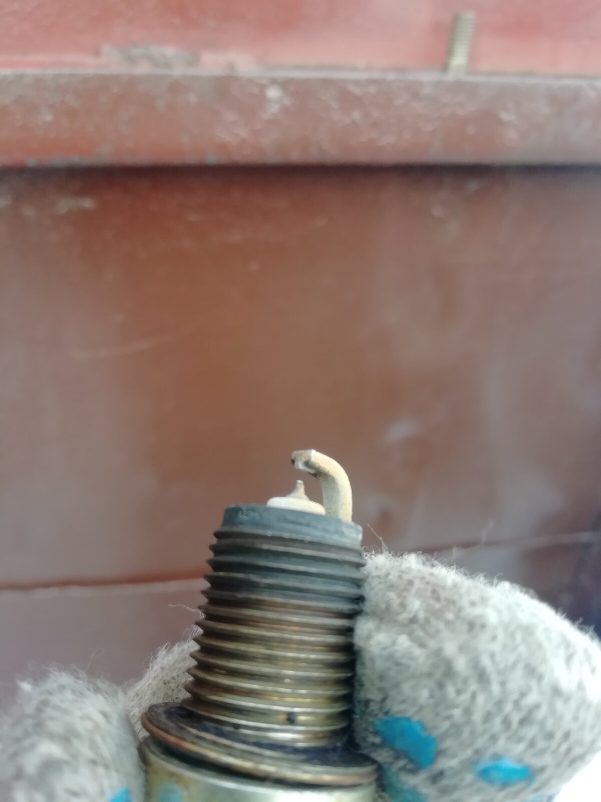

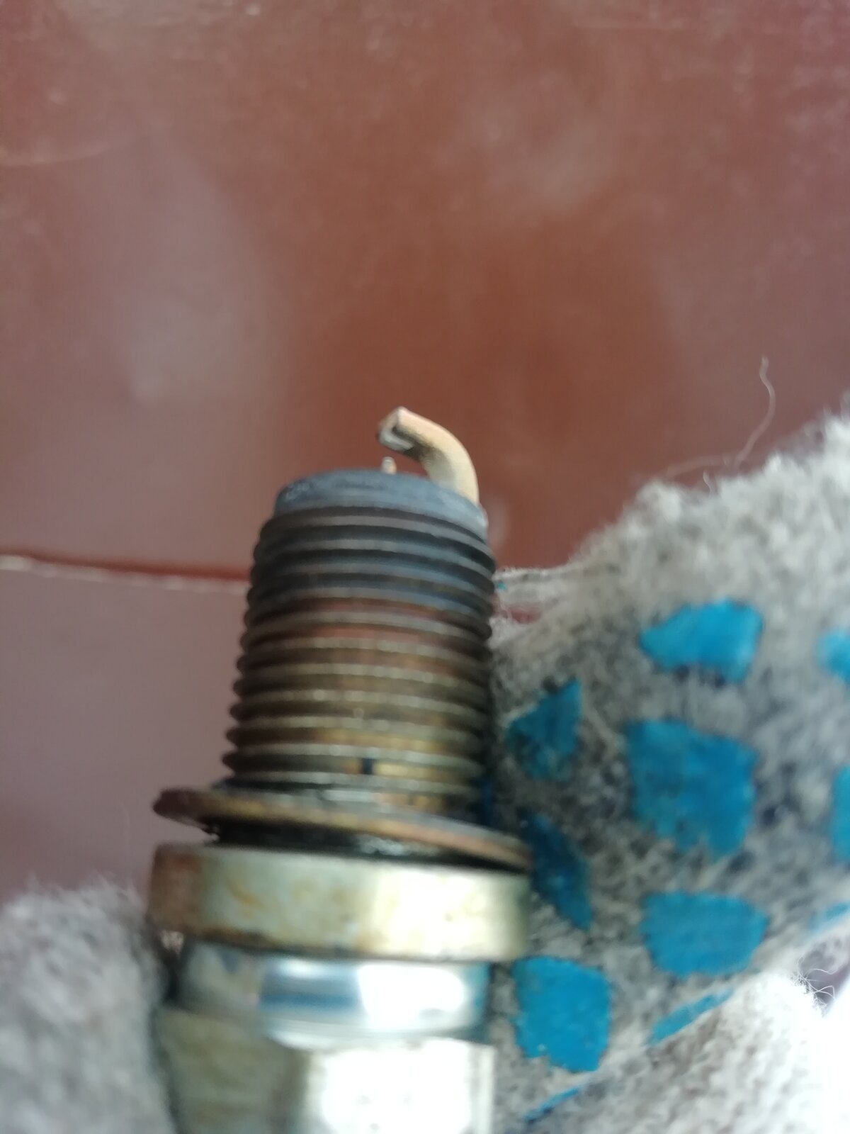

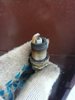

Pechnik 2 149 Опубликовано: 4 марта 2021 Автор Поделиться Опубликовано: 4 марта 2021 (изменено) Вчера менял свечи. Фото под спойлером. Свечи сухи, присутствует белёсый, отдающий в желтизну, налёт. Резьба черная от предыдущего владельца. Зазор ~1 мм. - пойдут под замену, пока вкрутил обычные. Выхлоп стал более равномерный, стук на прогретом двигателе тоже стал незначительно мягче (может недостаточно прогрелся, может самовнушение, но кажется что мягче). Компрессию замерить не удалось, почему то резьба на манометре не захотела вкручиваться в свечное отверстие... резиновый дома валялся. Эндоскопом залез в цилиндры. То что БЫЛО на момент покупки авто и то что СЕЙЧАС, спустя ~3000 км., это небо и земля. поршня чистые как у кота яйца, внутри камеры что удалось разглядеть китайским эндоскопом тоже чистота, смутил белый налёт на 2-х клапанах (как на электроде свечи) в каждом цилиндре. Ещё видно было залысины, вот только не понял это отражение от подсветки китайского эндоскопа с направленным зеркалом или действительно хон стёрло. Всё было в спешке так ка надо было ребенка забирать. Фото делал, но к несчастью они не сохранились, за что влепил 1 звезду приложению. В выходные в планах опять поменять свечи, попробую более тщательно подготовиться. Вопрос со стуком так и остается открытым. Есть несколько предположений: 1) перекладка поршней, 2) стук клапанов, 3) биение вала, 4) термозащита или что-то подобное что отгибается под воздействием температуры и стучит по корпусу. Но почему только на горячую - не понятно. Показать содержимое Изменено 4 марта 2021 пользователем Pechnik 1 Ссылка на сообщение
DarVeter 61 Опубликовано: 4 марта 2021 Поделиться Опубликовано: 4 марта 2021 04.03.2021 в 05:16, Pechnik сказал: Но почему только на горячую Раскрыть из твоих предположений первые 3 причины с логикой на горячую не вяжутся, наоборот было бы явно на холодную, а на горячую пропало бы, тут логика простая металл от нагрева расширяется, зазор уменьшается стук пропадет или уменьшается. Я повторю еще раз свои мысли, но более разжевано: что происходит явно на горячую - это уменьшается вязкость масла и при прогреве мозги ДВС уменьшают обороты холостого ходы (ты же на холостых вслушиваешься), ну вот 2 критерия: вязкость масла падает, обороты и давление масла в магистрали падает - начинается стук, мой вывод где-то не хватает давления, толщина масляной пленки рвется до граничного трения или не рвется, а на грани. Что бы я попробовал: 1) дисульфид молибдена в присадке - это быстро, легко и дешево, но это лишь понять, что граничное трение есть, потому что шум прошел или уменьшился 2) вязкость масла на 2-3 единицы выше что сейчас залито, это повысит давление, но если какой-то канал подзабит, то лучше скорее всего не будет Ну и стетоскопом надо пробежать по ДВС - выяснить с какого угла ДВС хоть этот звук. По свечам - мое ИМХО, да нормально все. 1 Ссылка на сообщение
Крас660061 75 Опубликовано: 4 марта 2021 Поделиться Опубликовано: 4 марта 2021 (изменено) Тестюга знатно продул движок, плюс ему в карму на стук забить, очистились поршя, клапана от нагара чуть болтаться начали ИМХО. Изменено 4 марта 2021 пользователем Крас660061 1 Ссылка на сообщение
