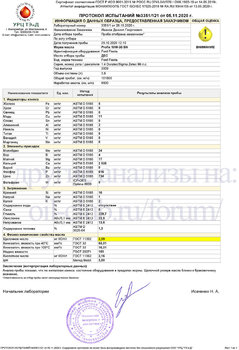

Profix 10W-30 SN отработка на Ford Fiesta после 9600км

Позавчера в Фиесту  с таким же мотором залил S-oil  5-30 асеа А5 (ещё предыдущий, не #9) + 180 мл РОЕ.
Родной пробег 107 ткм, машина 2008 года, куплена в 2010 с пробегом 20000.
До этого ездила на FFF, угара масла не было. Последняя заливка было Несте PRO F,  и сожрало полуровня за 6000 км.
также доливал на всех маслах после 45тыс км диллерских интервалов.

8 минут назад, IliaP. сказал:
Не, мы меняем через 7-8 ткм (год). Первый раз ушло масло, хотя оно должно было до весны ездить. Слилось как деготь, я такого ещё не видел. Может это была подделка Несте?
