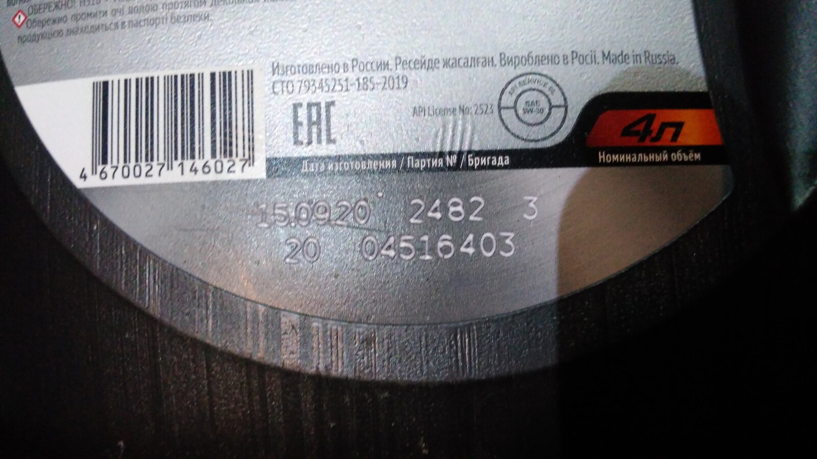

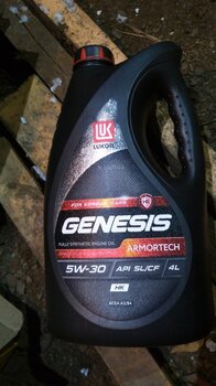

Фотографии канистр, как я ранее писал покупались в "Ленте" г. Кемерово, октябрь месяц по акции 1300руб за канистру:

Фото канистры (брал две, выбирал специально посвежее и одной партии):
IMG_20201115_182005_1.thumb.jpg.56bf4e3ac79fb082aa039b866a57ca67.jpgIMG_20201115_182028.thumb.jpg.83926f52d69fdf24b27cc6ad08e129db.jpg

В книге по машинке нет рекомендации по такому температурно-вязкосному показателю масла. Приведите пример, пожалуйста, какого-нибудь масла для дизелей. Спасибо.
