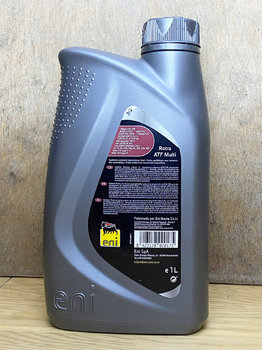

Обыкновенный Dex3H, ездить можно. Скучные у АТФ-ок анализы, элементы ppm читсто смотрим чтобы понять что это точно ATF-ка, а не моторка или трансформаторное )) . Зимние свойства, средненькие, но достаточные. KV40,100, VI - как у всех почти жиж, у которых есть допуск DIIIH

Согласен,ничего нового, эстеров кладут оч мало

Протестированная литрушка из этого теста была найдена и куплена в Exist'е в начале октября за 594 руб

кстати да, ATF же хотели на 150ти градусах вроде начать тестировать. @torcon судя по бланку так оно и получилось, да?
при 100 оно бы получило оценку 1a

да начиная с Shell Spirax ATF X ужесточили условия коррозии меди. Видите он 1b получил. А так бы при 100С как у всех было бы 1а.
Теперь ATF при 150С
75W90 при 120C.
Это прописываю в тех задании.
Никто здесь эстеров не жалел, это рецептура такая. :)Масло нормальное, по вязкости в точку, температура застывания норм, коррозия на хорошо.
