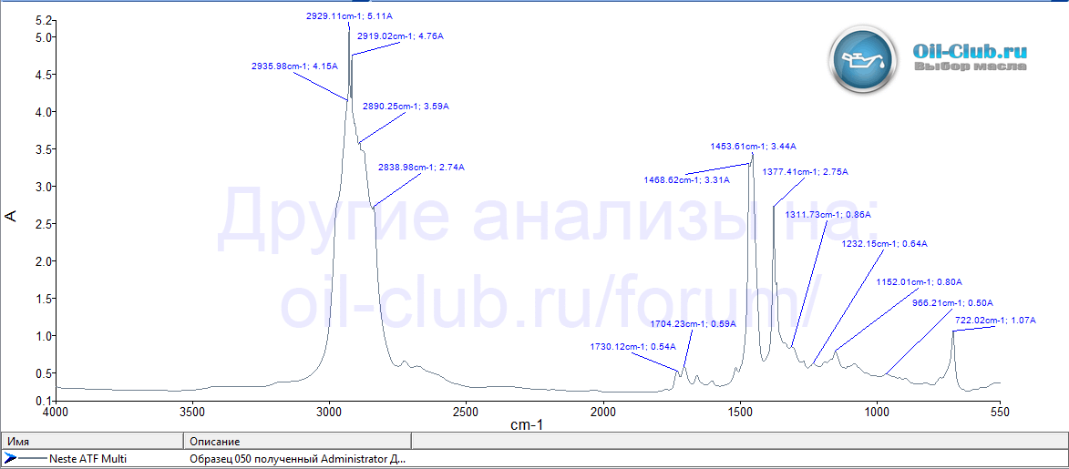

Данный продукт обладает хорошими низкотемпературными свойствами.
Либо фальсификат

torcon Для коробок мерседеса 722.9 очень важен допуск масла. Есть два допуска: 236.14 и 236.15.
В соответствии с разъяснениями представителей концерна мерседес, категорически запрещено использовать масло с допуском 236.14, где требуется 236.15.
В описании указано оба допуска, на канистре допуск 236.15 отсутствует!
Я так понимаю, в Патфайндер 2012г. с 5-ступенчатой АКПП JF507e (под масло Matic J) этот Neste ATF зайдёт, как родной? )
Судя по вязкости, она ниже того же Matic О - читай, должно крутиться даже полегче и быть более экономичным.
Экстремально низкие температуры застывания не нужны, эксплуатация в Питере и пригороде.
Странный набор соответствия.
Тут и красные ATF G-055-025, что есть Aisin JWS-3309 оно же Toyota T-IV идет в коробку aisin, и тут же желтые ATF G-052-162 оно же LT 71141, которые вообще в ZF шли, в АКПП и раздатка Торсен
