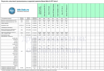

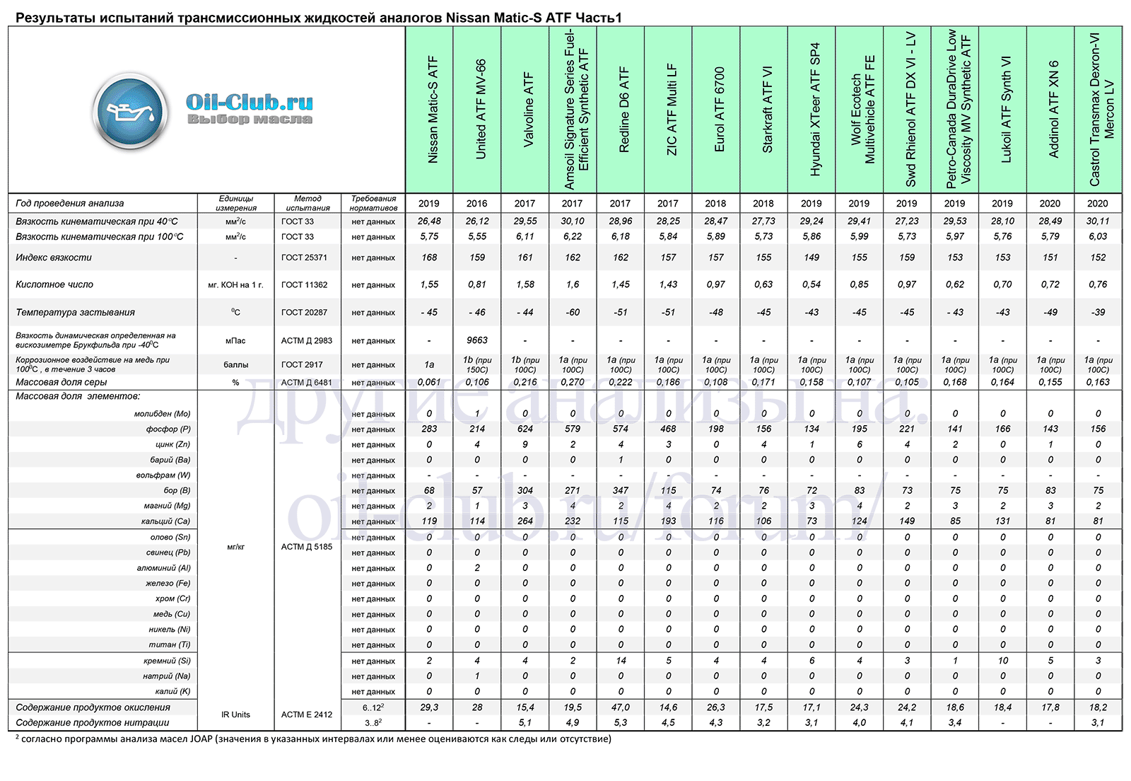

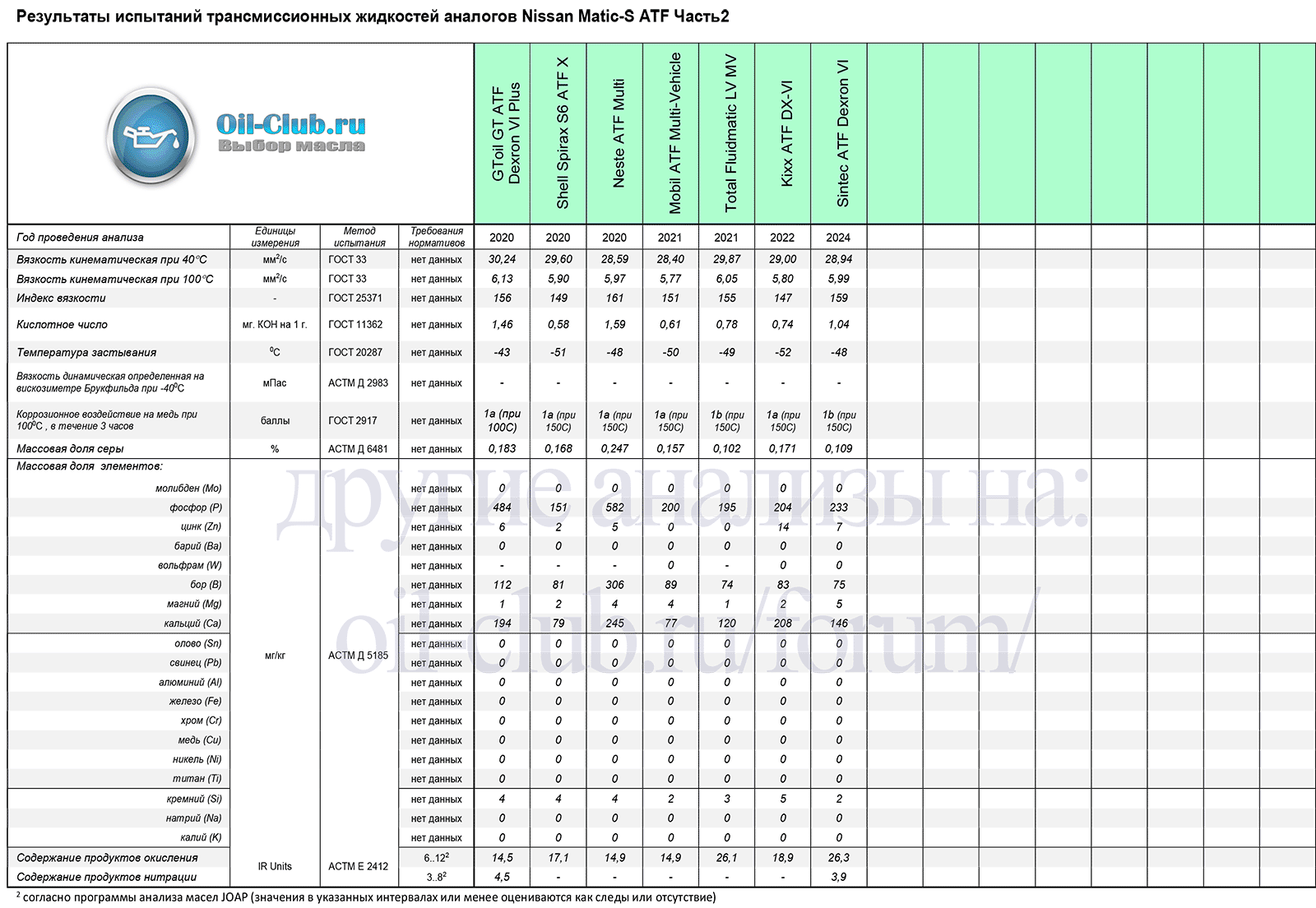

Сводная таблица жидкостей АКПП аналогов Nissan Matic-S
Готова новая таблица по ниссанам, спасибо за подбор @biguxa

А почему это масло в список не попало? По всем ттх подходит тоже:TOTAL FLUID MATIC MV LV
IvanAristo вот когда вы сделаете этот анализ в УРЦ, выложите его на страницах нашего форума, я обещаю вам сразу же внести его в эту таблицу

1 час назад, FiS сказал:
Правильно ли понимаю что в список аналогов можно добавить mobil atf multi-vehicle?
Да.
Только что, biguxa сказал:
Да.
ModeratorSigma Если не трудно, добавьте эту АТФ-ку в список темы.
4 часа назад, REMBOY сказал:
не увидел в сводной
Оно в эту сводную не "канает".
25.01.2022 в 15:47, biguxa сказал:
почему-же интересно??? я 5 лет себе в коробку вместо NISSAN MATIC - S лью полет отличный , особенно летом когда жара коробка отлично себя ведет! (коробка не пинает ни дергает все супер)  FX37S 2012 год
REMBOY Потому что, приведенный Вами Idemitsu, не есть аналог Матика-S и не есть аналог маловязких АТФ-ок стандарта Дексрон 6.
Данный Idemitsu являетcя скорее аналогом Дексрон 3, Матик-D. (Как минимум смотрите КВ40 и 100.)
Поэтому его нет в данной сводной таблице
