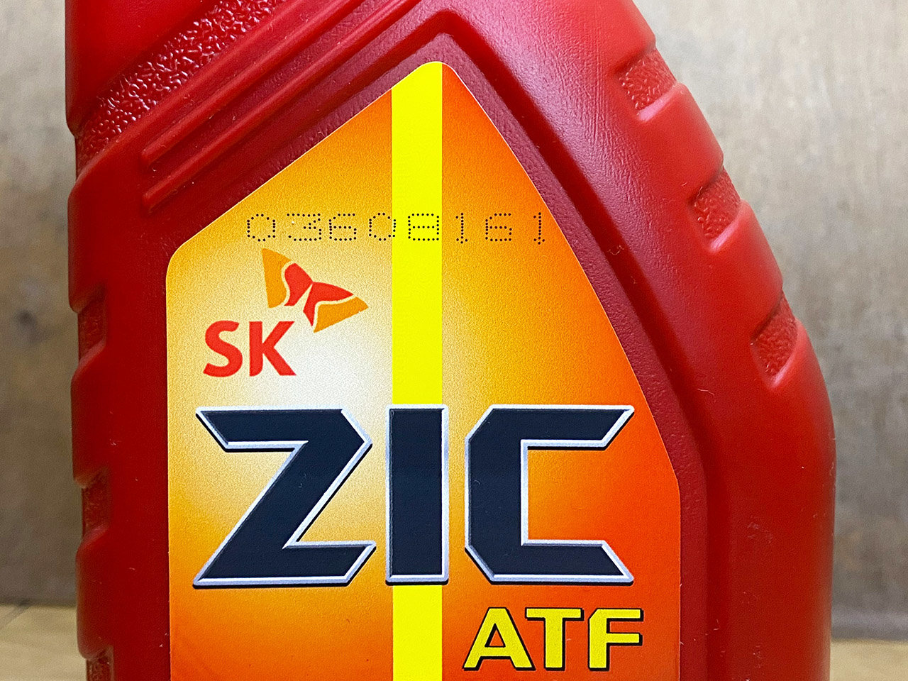

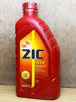

Здравствуйте, подскажите в АКПП Ниссан ванетте 4вд 2010 гв по полную замену подойдет данная жидкость ?
8 часов назад, solyasha сказал:
Подойдёт. В ваш Ниссан в оригинале идёт Mazda ATF M3 . Сабж допуск Mazda ATF M-III имеет.
