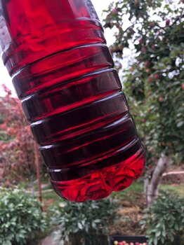

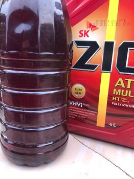

  29.08.2022 в 19:23, Euro сказал:
1/2 off
ПЛИЗ, у кого масло на руках, а залейте в пластиковую бутылку.
У знакомых оно расслоилось через 24 часа отстоя, у дна явно наблюдается слой, причем оттеноком отличного от всего этого масла.
Раскрыть
Пока норм, наблюдаю первые сутки. Поставлю так, если будут изменения, отпишусь.
Сейчас менять жидкость ATF страшно: дорого или подделка.
За ZIC в данном случае диктует "полная синтетика", "убойная" доза присадок, минимум подделок, адекватный ценник = можно сказать идеал!...бонусом, сильный слоган, High Torque - возбуждает мозг)
Буду лить(норматив DX II/III)...посмотрим
