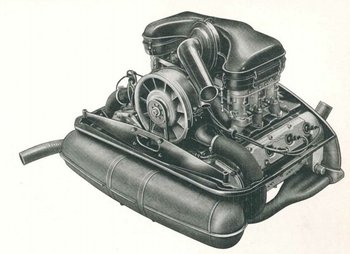

Вот скажем Porsche (не могу сказать, что мне нравится эта рекомендация, хотя она почему-то напоминает мои, но с учетом "полимеров" - мои чуть менее гуталинистые)
Это ж горизонтальный оппозитник! Значит и в древние SUBARU двадцатки можно! :biggrin:
2 минуты назад, ai_gelios сказал:
моно и даже нуно:friends:
