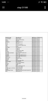

Хотелось бы получить от вас рекомендации по моторному маслу.
1) Porsche 718 GT4 2020г
2) Двигатель 4.0 L MDG
3) 7.25Д + 0.4L до полного. Рекомендация в скрине.
4) Москва - СПб. Эксплуатация с +5 Осень, Весна, Лето.
5) Режимы эксплуатации 40% город, 20% трасса, 20% загородныe дороги, 20% трек. На высоких оборотах.
6) Планируемый интервал смены масла - 3-5 т. км. или ~ 10 Баков
7) На авто стоит Particular filter
Hazy_nsk Oilmann kit72 Спасибо!

Чем меньше зольность тем лучше. Вообще должно быть не больше 0.8. с вашими интервалами замены тем более.
Вам в принципе полнозольные масла не допускаются по мануалу. Нет смысла уходить с мобил. Если только на другое 511
Понял, останусь в допуске С40. С мобила уходить не планировал, но страх перед подделкой велик.

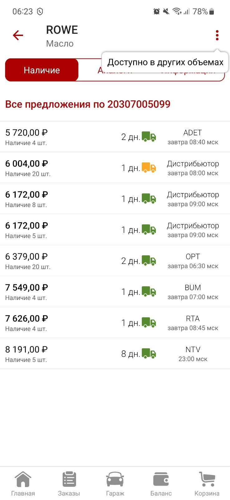

Автодок смотрите, направление дистрибьютор. Есть все тары, и по 5 литров и по литру.
2 часа назад, Hazy_nsk сказал:
Ага, я уже нашел в магазе по ссылке на сайте оф дистика
