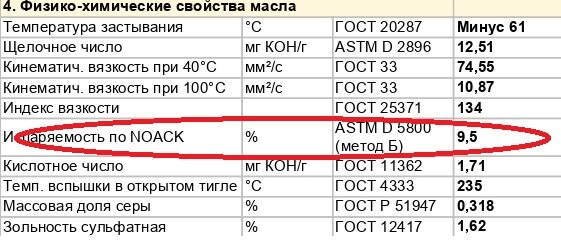

torcon отправил тебе на почту протокол с НОАКом.
Админ чуть позже оригинальный бланк обновит.
Ну как то так:pardon:

Иии что это не 10w30 получается?С паспортом сходится!
  24.12.2020 в 14:57, Вежливый конь сказал:
Раскрыть
А кинематическая вязкость сходится?

:stop:
Раскрыть
ну это же в корне меняет суть просто праздник какой то(бомба а не маслище):sarcastic::good2::D

Серьёзно, чо и так можешь?:)
А что так можно было....???? На канистре написать 0-20, а замесить и налить в нее 10-30:sarcastic:

SAE20 рекомендовал  на лето 10w30, вот TOTEK впереди планеты всей :sarcastic:
