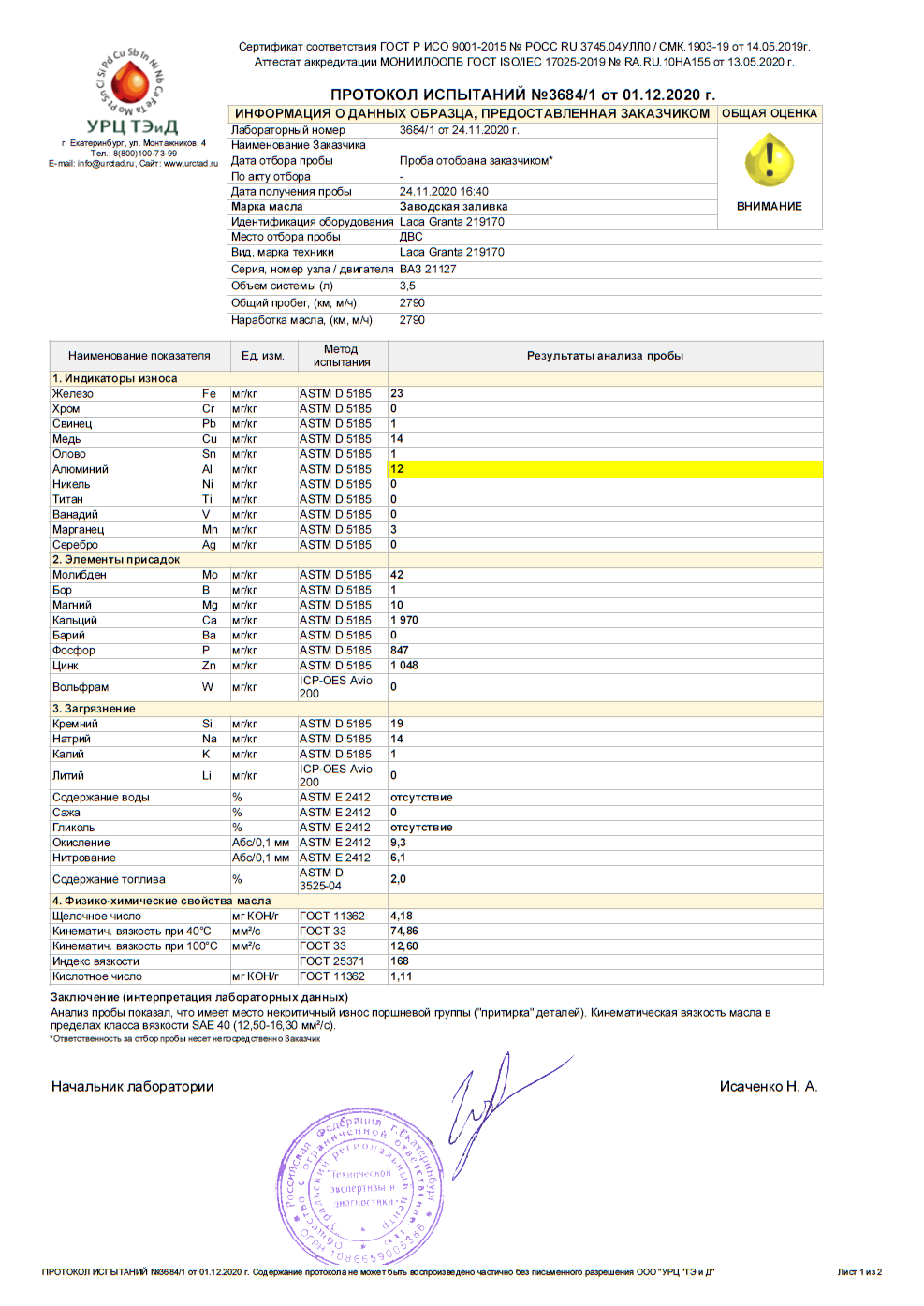

Популярное сообщение YWU12V 2 232 Опубликовано: 1 декабря 2020 Популярное сообщение Поделиться Опубликовано: 1 декабря 2020 Масло первой конвейерной заливки отработка на LADA Granta после 2790км. Масло: Неизвестно. Автомобиль: LADA Granta, 21127, 1.6, бензин, МКПП, 2020 год. Общий пробег на одометре: 2790км к моменту замены и взятия пробы. Пробег на масле: 2790км. Моточасы: 70 м/ч. Израсходованное топливо: 195л. Доливки масла: не доливал, уровень на месте. Присутствие отложений в двигателе ДО: нет. Присутствие отложений в двигателе ПОСЛЕ: нет. Автозапуск по времени: нет. Наличие чип-тюнинга: нет. ГРМ: ремень Предпусковые подогревы: не использовал. Период эксплуатации: с 14 сентября 2020 года по 14 ноября 2020. Срок эксплуатации: 2 месяца. Топливо: Бензин Газпромнефть 95. Режимы: город 70%; трасса 30%. Фильтр масляный: С завода. Фильтр воздушный: С завода. Марка антифриза: С завода. Объем заливаемого масла: ~3,0 л. Отбор масла: Слив с картера. Отбор масла проходил с горячего или холодного двигателя?: С горячего двигателя. Что было до этого масла: Первое масло с завода. Промывка промывочным маслом: Нет. Присадки: Нет. 16 Ссылка на сообщение

Helios 68 Опубликовано: 3 декабря 2020 Поделиться Опубликовано: 3 декабря 2020 Алюминий - 12, медь - 14, железо - 23, притирка идет полным ходом, нехило так за 2790 км настрогало. Я бы масло поменял. Ссылка на сообщение

Helios 68 Опубликовано: 3 декабря 2020 Поделиться Опубликовано: 3 декабря 2020 11 минут назад, Ярослав02 сказал: Да даже если в основном по трассе, пусть ср. скорость 50 км/ч, то 15 000 км это 300 мч. Что будет с щелочным тогда, если уже после сабжевых 70 мч щелочное на подходе ? Следующую заливку кислота от первого интервала сожрёт пакет сразу же. Согласен, потому в своих авто на 10 тыс. масло меняю, это около 200-230 м/ч. Что касается данного масла, непонятно как-то, может это С3 как ребята здесь уже заподметили, а у них щелочное изначально невысокое. Потому со щелочным - 4.18 и кислотным - 1.11 еще запас есть, но до 15 тыс., однозначно, на нем ездить не стоит. Ссылка на сообщение
Ярослав02 463 Опубликовано: 3 декабря 2020 Поделиться Опубликовано: 3 декабря 2020 5 минут назад, Виталиий сказал: У меня 129 картер 4.4 л. Первые два года эксплотации мотался по два раза за лето Екатеринбург - Астана круизконтроль 109 км в час, остальное город, ЕКАД. 4.4 это хорошо, конечно - полуторакратный объём соответственно растягивает интервал. Но всё равно, ваши 15000 это много даже для большого картера, не стоит так ездить. А политика официалов это политика автозавода, которая, учитывая его владельцев, в свою очередь является политикой мировой власти на намеренное сокращение срока службы вещей. В идеале, конечно, надо смотреть анализ отработки конвейерной заливки после ТО-1 на 15000. Но, думается, даже при чисто трассовых режимах и 4.4л картере там будет ""заплыв за буйки". А при не только трассе и при 3л-картере - катастрофа. Ссылка на сообщение
