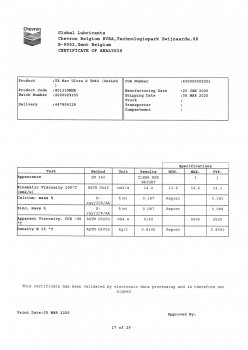

Texacoman 2 640 Опубликовано: 2 декабря 2020 Поделиться Опубликовано: 2 декабря 2020 Texaco Havoline Ultra S 5W-40 отработка на LADA VESTA SW 1,6 с ГБО на 10034 км (4 заливка) (ACEA C3) Данные: Масло: Texaco Havoline Ultra S 5W-40 Автомобиль: LADA VESTA SW, 2019 г.в., 1,6 л, 106 л.с., МКПП, ГБО LOVATO, дв. – 21129. Общий пробег на одометре: - 54895 км Пробег на масле этом: - 10034 км Моточасы: - 248,17 Израсходованное топливо: - 1088,5л (60л бенз. + 1028,5л газ) Доливки масла: ~800 мл ГРМ: ремень Период эксплуатации: август-ноябрь 2020 Срок эксплуатации: ~ 3 мес. Топливо: АИ-95 Лукойл + Пропан/Бутан Режимы: город/трасса – 40/60 % Средняя скорость по БК: - 38 км/ч Средний расход по БК: - Фильтр масляный: MANN&HUMMEL (W914/2) Фильтр воздушный: - MANN&HUMMEL (С27030) Марка антифриза: - заводской (не знаю) Объем заливаемого масла: ~4,2л Отбор масла: - через щуп, специальным насосом. Отбор масла проходил с горячего или холодного двигателя?: - с горячего Что было до этого масла: Texaco Havoline Ultra 5W-40 Периоды смены: 1775 - 14520 км - Texaco Havoline Ultra 5W-40 14520 - 29469 км - Texaco Havoline Ultra 5W-40 29469 – 44861 км - Texaco Havoline Ultra 5W-40 Промывка промывочным маслом: нет Паспорт на партию: Показать содержимое Горловина: Показать содержимое 3 Ссылка на сообщение
Skif_tlt 11 447 Опубликовано: 2 декабря 2020 Поделиться Опубликовано: 2 декабря 2020 02.12.2020 в 12:28, Texacoman сказал: Доливки масла: ~800 мл Раскрыть Ого-го Ссылка на сообщение
RUSNAC 761 Опубликовано: 2 декабря 2020 Поделиться Опубликовано: 2 декабря 2020 А с чего так вспышка выросла??? Ссылка на сообщение
Texacoman 2 640 Опубликовано: 2 декабря 2020 Автор Поделиться Опубликовано: 2 декабря 2020 02.12.2020 в 12:59, Skif_tlt сказал: Ого-го Раскрыть Да, где-то дырочка. 02.12.2020 в 13:00, RUSNAC сказал: А с чего так вспышка выросла??? Раскрыть Сие великая тайна для меня есть Ссылка на сообщение
ПавелТ 2 288 Опубликовано: 2 декабря 2020 Поделиться Опубликовано: 2 декабря 2020 02.12.2020 в 14:17, Texacoman сказал: Cие великая тайна для меня есть Раскрыть Опечатка.У свежих масел это редкость. Ссылка на сообщение
Skif_tlt 11 447 Опубликовано: 2 декабря 2020 Поделиться Опубликовано: 2 декабря 2020 02.12.2020 в 14:17, Texacoman сказал: Сие великая тайна для меня есть Раскрыть Лаба может перепроверить? Ссылка на сообщение
torcon 81 879 Опубликовано: 2 декабря 2020 Поделиться Опубликовано: 2 декабря 2020 Какая шикардосная температура вспышки Такое возмьжно только если свежее масло было с такой вспышкой. Но надо переспросить лабу, написанные 232С может приняли за 252С. Ссылка на сообщение
Texacoman 2 640 Опубликовано: 3 декабря 2020 Автор Поделиться Опубликовано: 3 декабря 2020 По температуре мне сказали вот это: "Метод определения температуры вспышки в открытом тигле ГОСТ 4333 (аналог ASTM D92) допускает погрешность измерения до 17С (а в 5% случаев и более)." Ссылка на сообщение
