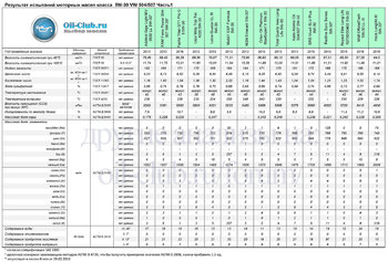

Тогда погодите, масло вроде бы стандарта ACEA C3 5W-30 с VW 504/507. Оно на одном кальции по рецептуре, откуда там столько магния и такое низкое содержание цинка фосфора?
С содержанием кальция магния 1200-1000ppm, никакой речи не может идти о масле ACEA C3 504/507, это не оно. Вот такие масла протестированный Ойл Клубом за восемь лет...
5W-30 VW 504-507New-1 копия.jpg5W-30 VW 504-507New-2 копия.jpg5W-30 VW 504-507New-3 копия.jpg
