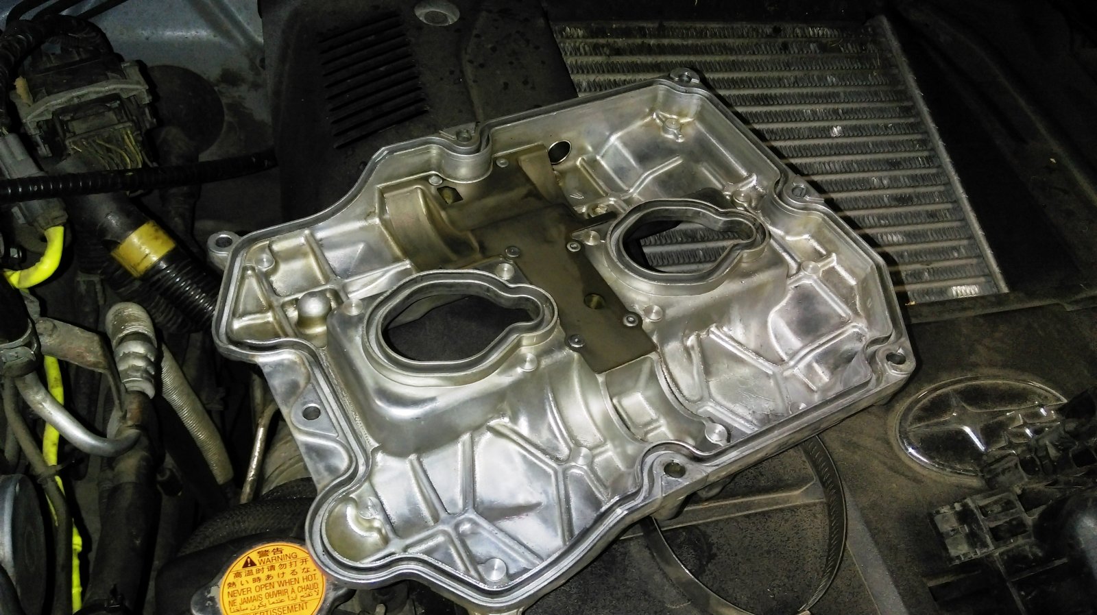

Плюсую, на турбо форике SH 2008 г пробег под 250 000, причем турбина стояла на первом движке, который у прошлого хозяина прожил около 98 000 и на втором движке, который достался мне новым, уже пробег под 250 000, итого турба живет около 340 000, а кто-то говорит турбина на субарах катает 70 000 и дохнет))) Лью  NGN Nord 5/30 & Eurol super lite arctic 5/30? замена 6000-7000 км, двигло чистейшее. На тапку нажимаю хорошо.

Интересно - хон на месте? То есть, эллипс обусловлен износом? Или поводкой цилиндров?
19 часов назад, wlh сказал:
с хоном тоже проблемы, местами (где перекладка) участки с зеркалом, т.е. хона нет вообще.
Поршни жесткие и юбка короткая и узкая. Сейчас выбираю поршни с более широкой юбкой CP (Carrillo Pistons).
Повело блок? это имел в виду?
Похоже и то и другое.
Pavel_NSK
21 час назад, Pavel_NSK сказал:
Вроде того. Не то чтобы повело блок, а просто цилиндры раздуло повышенными параметрами вспышки. Я бы присмотрелся к варианту с коленвалом от  2х литрового ежа. Получится 2.35, притом более крутильный и более ресурсный за счёт оптимизации соотношения R/S(rod to stroke). Меньше нагрузка на стенки цилиндра от поршня, при рабочем ходе.
