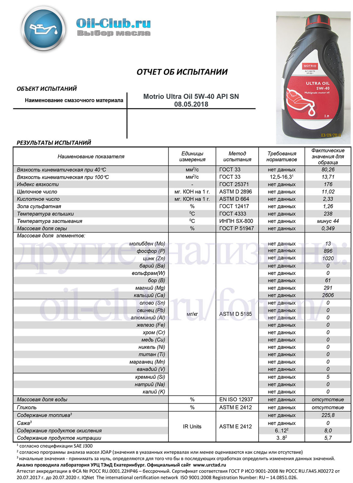

Hazy_nsk не парься, это Лукойл "танцует как бабочка, жалит как пчела" :D Сделал версию без молибдена. У них это не первый раз. :)
Например
UAZ-Motor-Oil-Premium-5W-40-API-SN-свежее-_VOA-BASE_.jpgUAZ Motor Oil Premium 5W-40 (VOA BASE) копия.jpg
Motrio Ultra Oil 5W-40 NEW 2020 (VOA BASE) копия.jpgMotrio Ultra Oil 5W-40 API SN 08.05.2018 (VOA BASE) копия.jpg
А так износ для V8 просто прекрасный. Считай за 250мч с 8 цилиндров и цепей 19ppm железа и 1ppm хрома.
