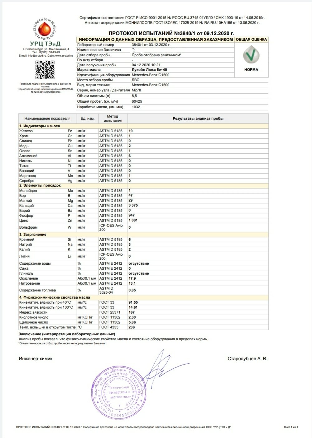

Лукоил Люкс Синтетическое 5w-40 отработка на Mercedes-Benz Cl500 после 10302км

M272/273/278 - классика жанра, любимые задиристые моторы сервисменов. От проблемы врядли можно уйти, но оттянуть правильным маслом можно. Лукойл - явно не этот случай.
  12.12.2020 в 06:02, СИНТЭКС сказал:
Раскрыть
Да какие не задиристые скажите?)))
Порш, Ауди, да все ваги, БМВ, кия, хендай и т.д.))))
Тема задиров актуальна везде.
Как считаете какое должно быть масло что бы максимально отсрочить задиры? ПАО+эстеры? Сейчас Кастрол эдже залит с титаном, где-то читал что эта присадка как раз позиционируется как антизадирная.
  12.12.2020 в 06:58, Hazy_nsk сказал:
Раскрыть
М276, М157 не слышал про задиры (но их в целом мало, конечно), старички М112 и М113, на дизельных ОМ642 тоже не слышал...
Раскрыть
Ну у ВАГов вообще проблем с задирами не было и нет. У старых моторов были проблемы с масложором из-за кривых поршней/колец. Сейчас всё пофиксили. Просто именно
M272/273/278
Раскрыть
это вот прям самая что ни на есть классика с задирами и последующим масложором. Хотя, некоторым везло - не сталкивались с этим. Не знаю с чем это связано.
  12.12.2020 в 07:00, Hazy_nsk сказал:
Раскрыть
В концентрации до 50 ppm она является антиокислительной и отчасти антифрикционной (модификатором трения).
  12.12.2020 в 07:10, Владимир09 сказал:
Раскрыть
Старички да. M276 хороший мотор согласен. Сам на таком катался в свое время, очень доволен был.
  12.12.2020 в 07:23, Hazy_nsk сказал:
m48.02 у поршей помню очень все любили за задиры)
Раскрыть
Он тогда ещё был маленьким, не являлся ВАГом:sarcastic:
  11.12.2020 в 07:54, Владимир09 сказал:
  Показать содержимое
Раскрыть
Так и раньше думали про стойкость масла, а теперь всем даже Фиат на 2.5 л картера предлагает 15-20ткм кататься
  11.12.2020 в 10:14, veev2 сказал:
Владимир09 Шиза а у меня на 3.5 объема двс, сервисный объем масла 4.6л +мануал чё-то мямлит про 15000км пробега.... япы присоединяются, пойду чтонить плохое про мерсомоторы напишу!
Раскрыть
На японасайтх пишут как раз по 5000км побега при тяжёлых условиях, что аналогично нашим будням в мегаполисе.
Раскрыть
В пределах определённой вязкости выбирал бы с высоким значением CCS.
Но в любом случае, конструкторские косяки маслом не вылечишь.
М273 нормально ходят при правильных интервалах и с чистыми радиаторами. С М278 дела посложнее обстоят.
Кстати, сходство заметил с
так что практически оригинал 5w40 откатал)
Изменено пользователем Hazy_nsk
