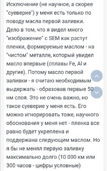

такая человеческая просьба - не кидать мне картинки с текстом, я не все слова разобрать могу графически.
Этот текст я понимаю, так как это кажется мой текст. И мне кажется я написал что это скорее суеверие.
Еще раз - у меня есть не научное суеверие, химическое, что масло должно 10 000 км знакомиться с металлами, сглаживать (etching) asperities , укрывать, взаимодействовать с оксидными и другими пленками, мыть - если хотите (ведь первая реактивность детергентов тоже влияет на металл, который видит это впервые).
Но это миф, что у меня есть жесткая (не суеверие) рекомендация.
Это мой частный (не научный) выбор, пусть даже он и опирается на какой-то мой химический опыт (я все-таки физхимик, а не совсем химик)
