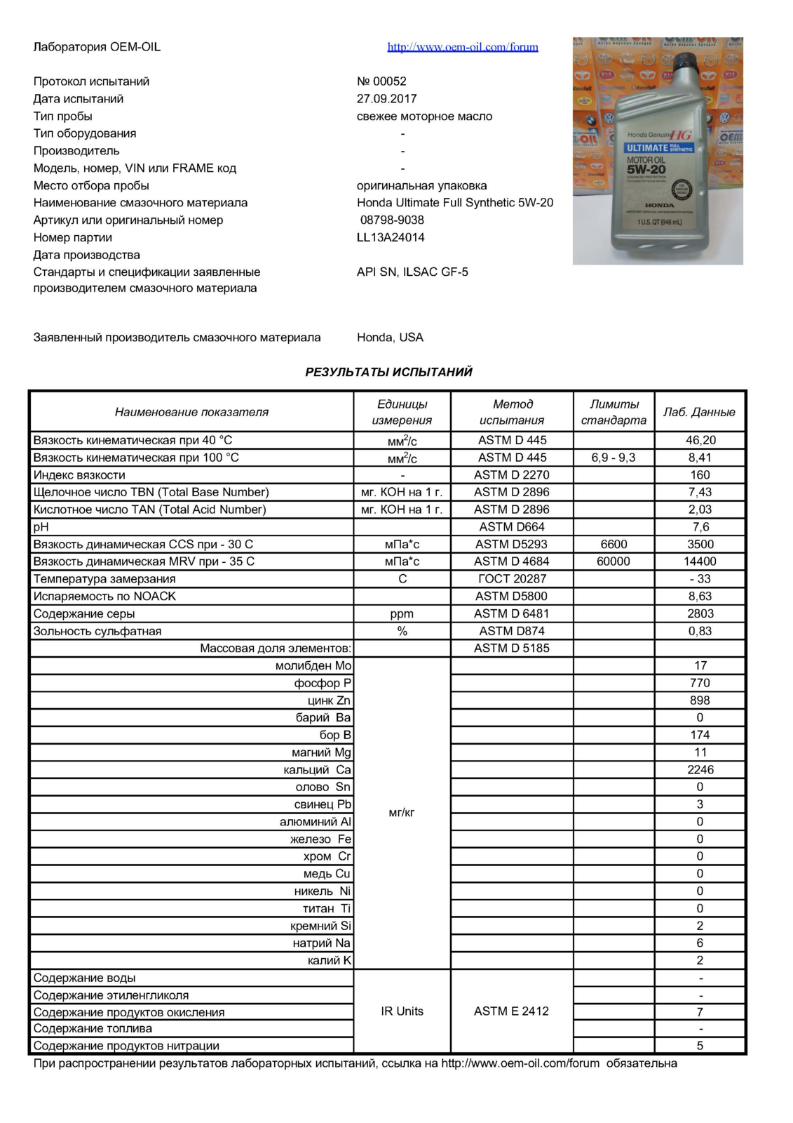

нашел анализ свежего масла, правда 5w20, но всё ж таки лучше чем ничего, привожу его ниже в таблице, что скажете о нём камрады
https://www.oem-oil.com/forum/OTChET-OB-ISPYTANII-MOTOR-25/?p=1
Изменено пользователем mick
mick что Вы хотите услышать?
Это абсолютно стандартный API SN ILSAC GF-5, таких сотни.
Как я говорил ранее, Quaker State Ultimate Durability 5W-20 (аналогично 0W-20, 5W-30) существенно лучше по базе, по пакету присадок, по характеристикам, а стоимость его 2500руб./4,73л. Купить масло можно в EMEX, артикулы для заказа по ссылке.
Раскрыть
Выше уже предполагал что масло производит Phillips 66 Lubricants , вот нашёл подтверждение :

apologize, спасибо, для себя определился, что это масло в шапке темы мне не подходит по нескольким показателям
Pavel_NSK , вполне со всем согласен, выберу из Pennzoil, Quaker State, Mobil EP. Склоняюсь  к Mobil EP.
Темы была создана для понимания эксклюзивности масла Honda. Её. как оказалось нет.
