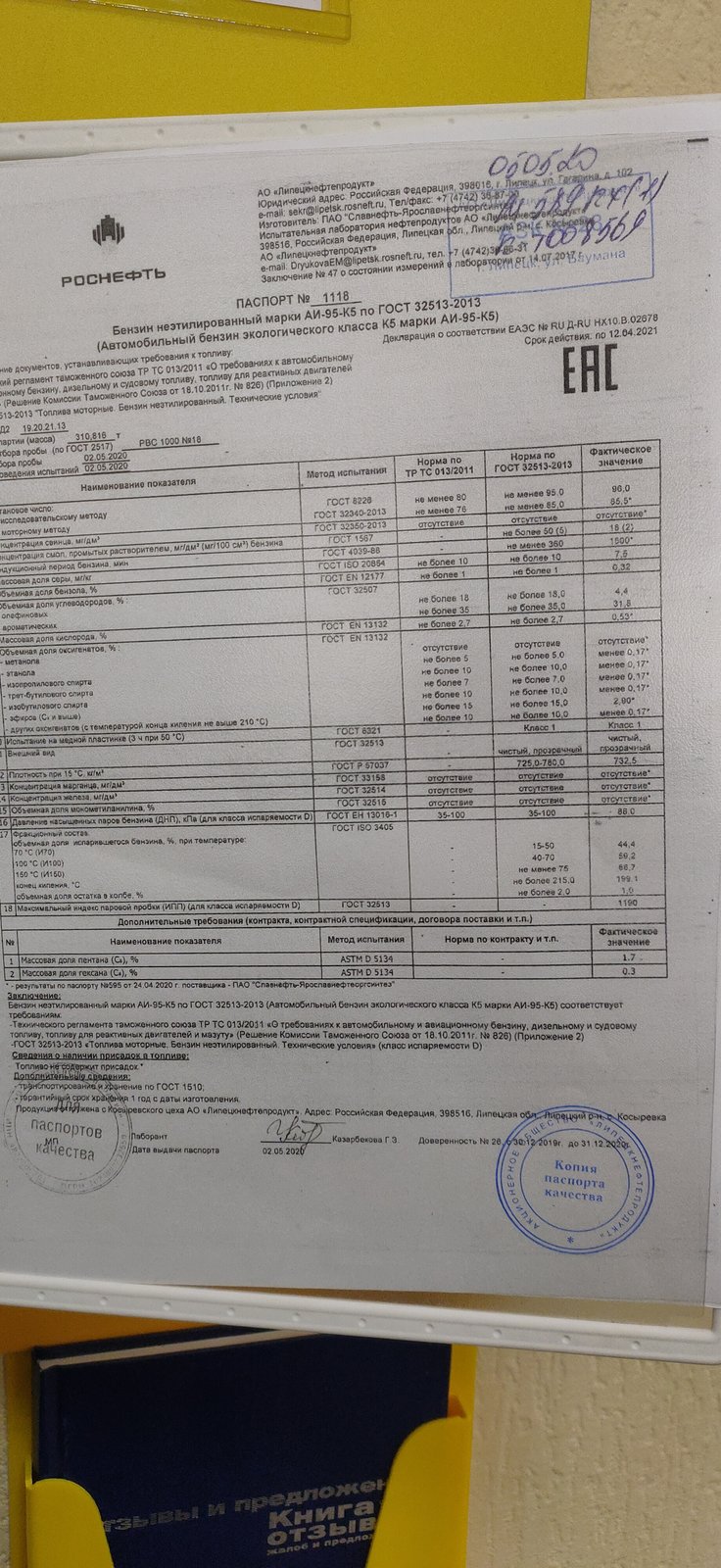

АЗС Роснефть

Евген 48 Распродают зимние запасы, в связи с тем что из-за вируса потребление упало могут долго этим заниматься. Вот только у меня уже под 30, ладно хоть ко мне такое не возят. Та же всеми любимая плотность, фактическая плотность в минус 30 и плюс 30 это совсем другая песня... До паровых пробок скорее всего не дойдёт, но осадок остаётся.
