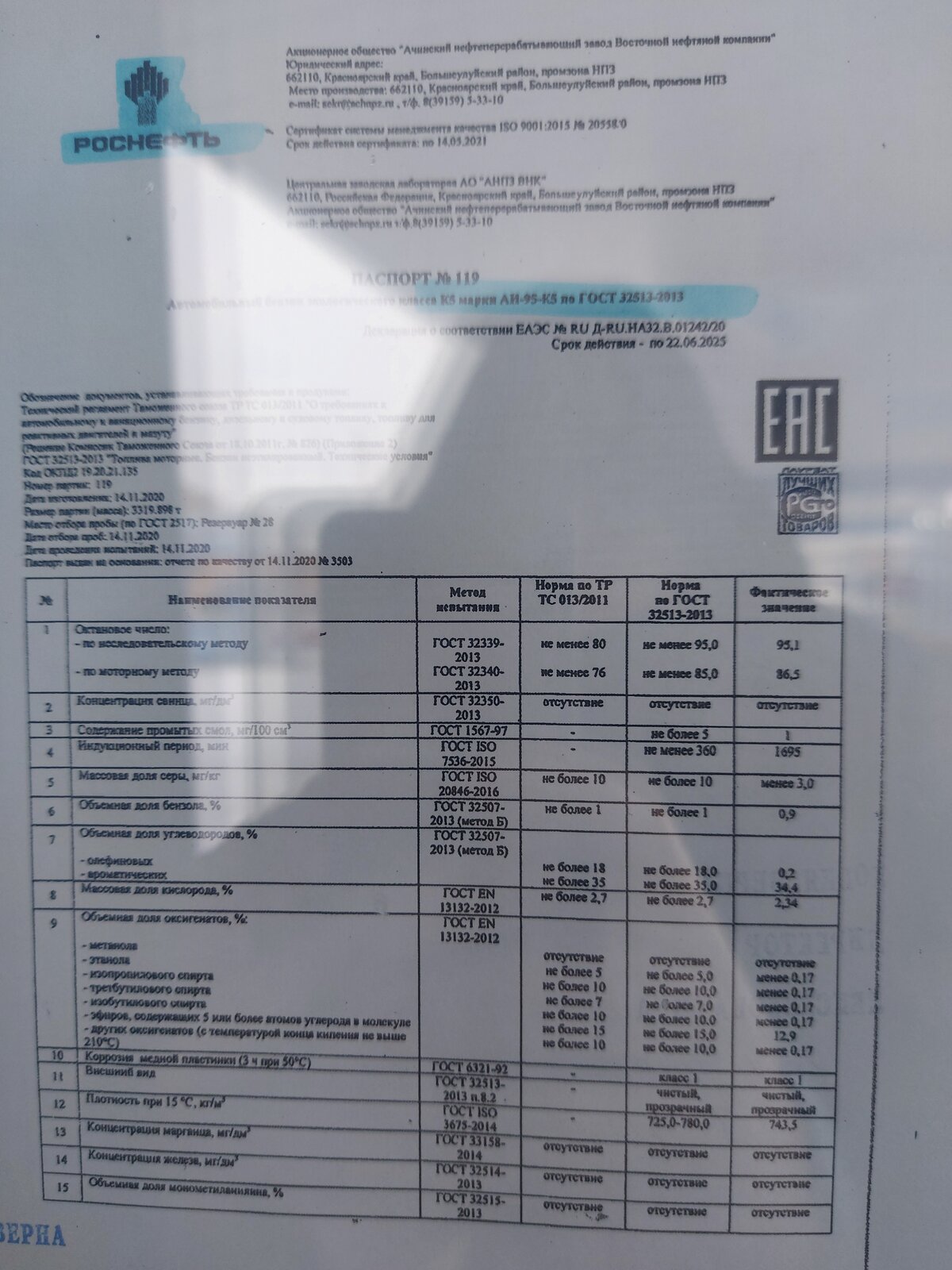

То есть все таки разница, пусть небольшая, но есть?
Если учесть средний расход 10л/1000км, на 5000км пути потратится 500 литров топлива, при разнице в стоимости с обычным бензином в 1руб, переплата(при цене на сегодня) за "пульсар" за этот пробег будет 500руб. что приблизительно равно стоимости бутылочки присадки в топливо от более менее вменяемых брендов. По идее действительно выгоднее лить "пульсар" и иметь всегда относительно чистую топливную чем раз в 5000км непонятно что лить в бак.
Или концентрация там на столько слабая что переплата не оправдана?

Друже, так названия этих присадок и способы их применения я и сам знаю, вопрос в том, есть ли смысл лить именно "Пульсар" и переплачивать 1руб. и иметь перманентно "чистую" топливную, либо заправляться обычным 95ым и как вы советуете раз в 3-5тык баловать присадкой в бак?

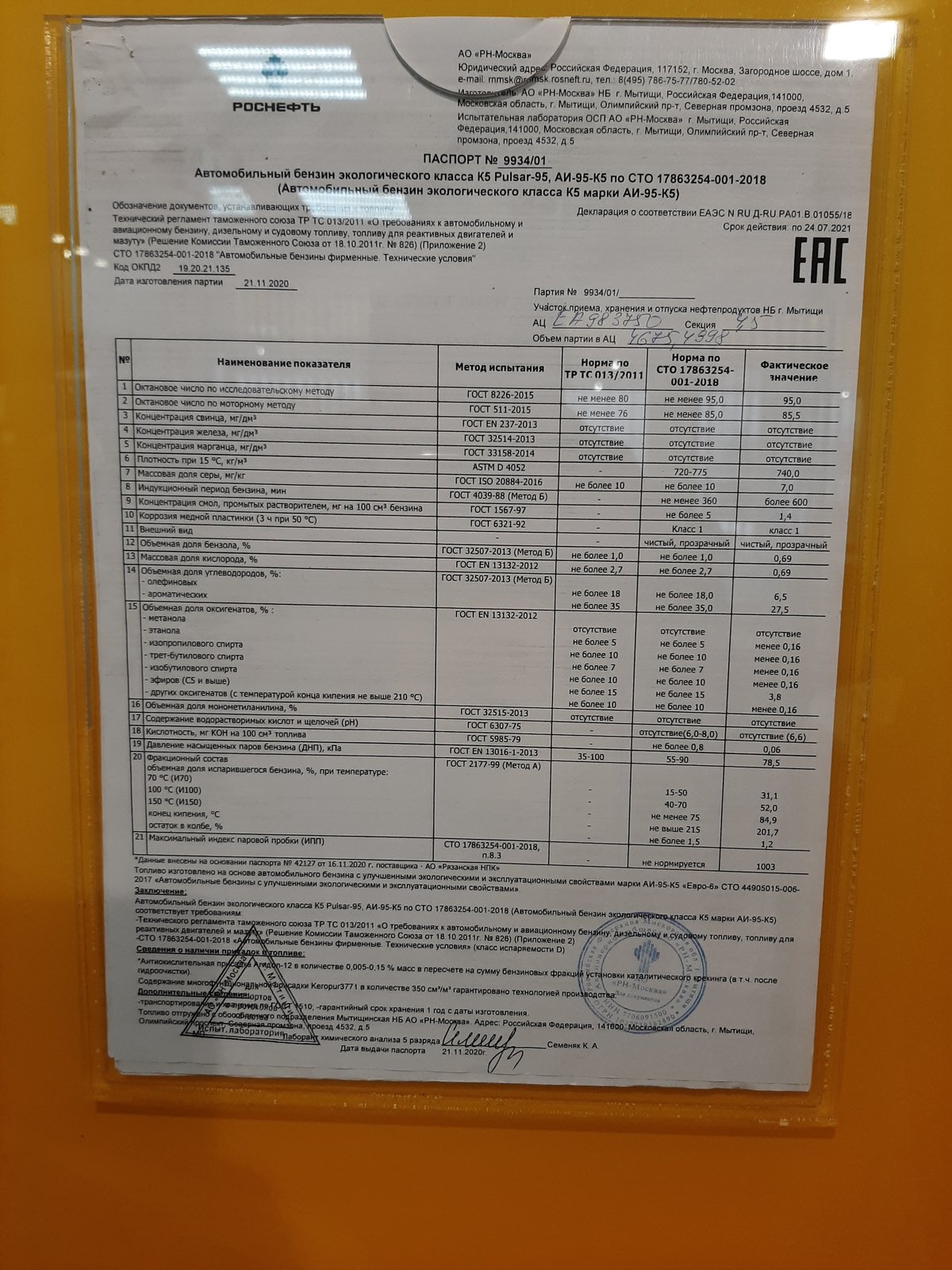

95-й Москва.
Чуть чуть лучше едет по сравнению с 95 нефтьмагистрали,хотя ОЧМ немного ниже,и эфиров меньше чем у НМ.
Какое будет ваше мнение по параметрам?)
Вадим-V.L формально по составу, если еще и присадочный пульсар лить, то этот бенз будет один из самых менее засирающих двс! другой вопрос как будет ехать и стоит ли платить за такой...

Спасибо.
Значит вот что в Tsi хорошо подходит)).Редко видел мало олефинов в составе,днп вменяемое оказалось,понять бы ещё что желательно по другим параметрам вроде плотности,кислородом, И70/100,и сопоставить с техническими особенностями...
На удивление 1.8Tsi едет неплохо на подобном бензине.

95 pulsar . г. Тадлом ул. Советская д. 39.
Что думаете,как вам?
Раскрыть
нормальный бенз, не стремный
