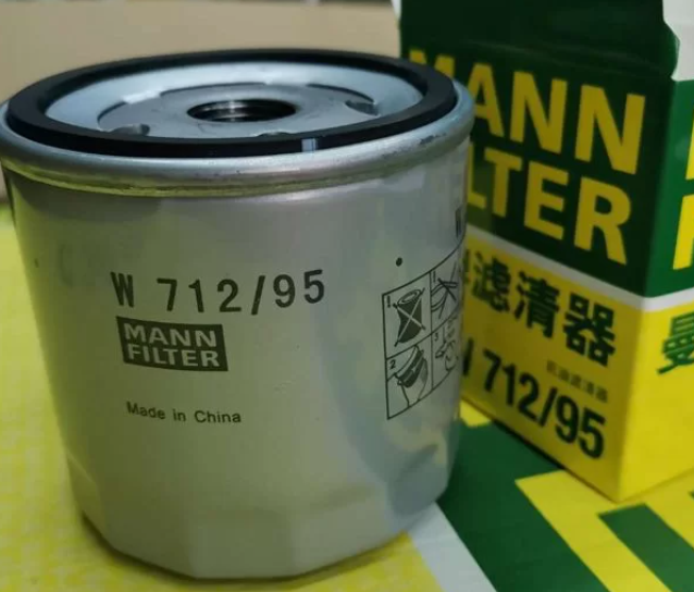

Любопытно, какие изменения внесены.
Непонятно, если и там, и там первооснова - MANN FILTER W712/95. Может, от левака пытаются уйти. Хотя это какая-то полумера.
Что же это такое на самом деле?
image.thumb.png.1a05baa0b409bc83d928b8a87a847362.pngimage.thumb.png.21b24df6ba72b17ce9934b6004a01af7.png
image.thumb.png.cf88983c70ecadfdb8824f49e0bcbe11.pngimage.thumb.png.57a17259ed9f96ea6ae609fbb29e37a3.png
Изменено пользователем Dimmy
Из того, что видно на этих фото, полноценный МАНН, хоть и китайский))

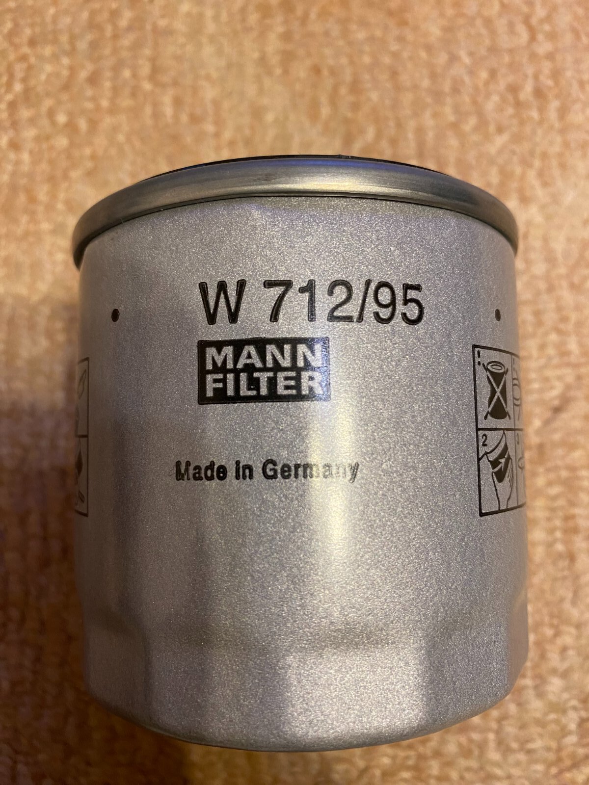

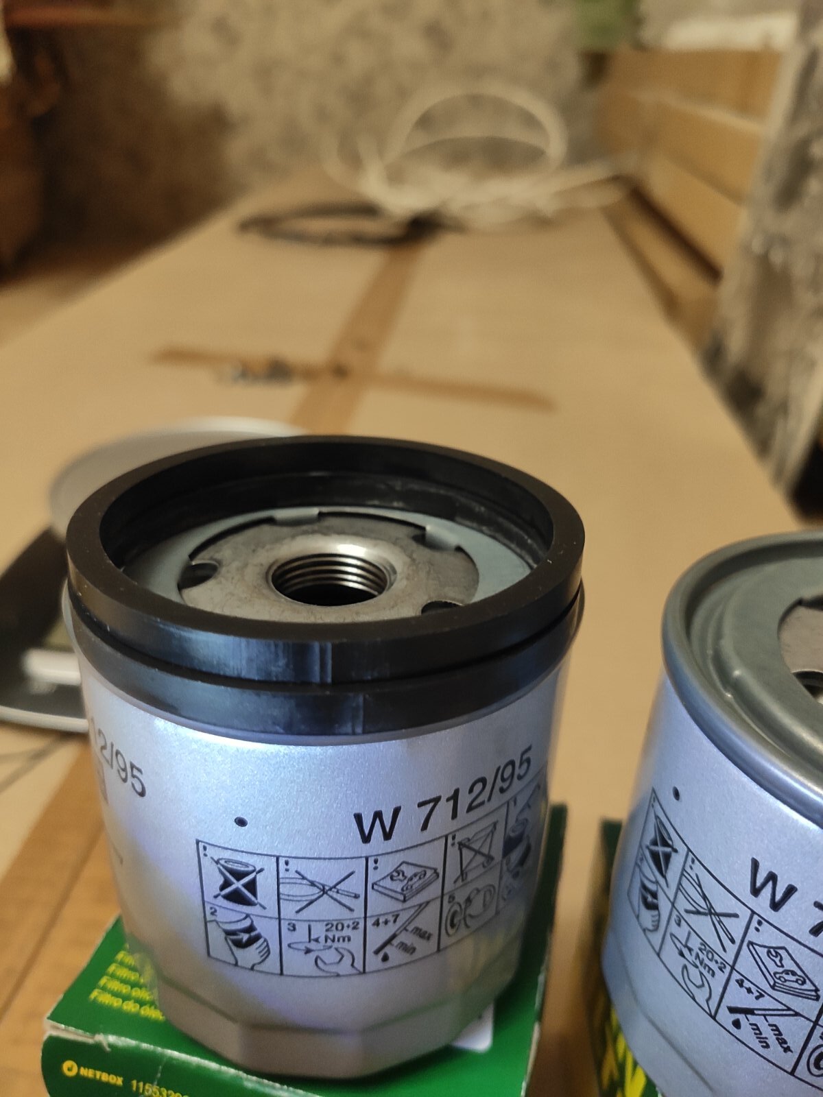

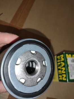

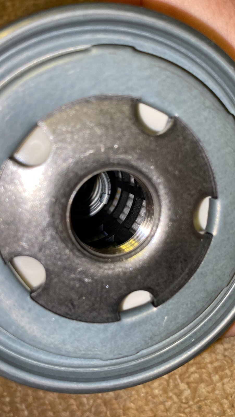

Купил в автодоке 2 фильтра. Первое что смутило - лежали в коробке вверх ногами(или это пофигу?)1673703108400561747332157754628.thumb.jpg.1181e91db1492881cba66b4c392ed083.jpg

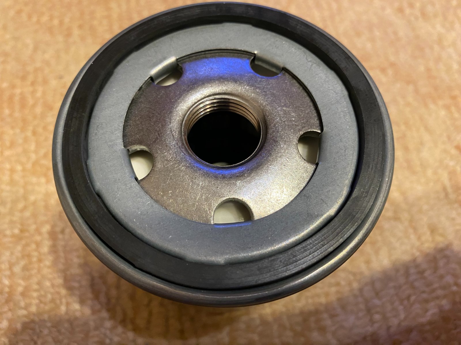

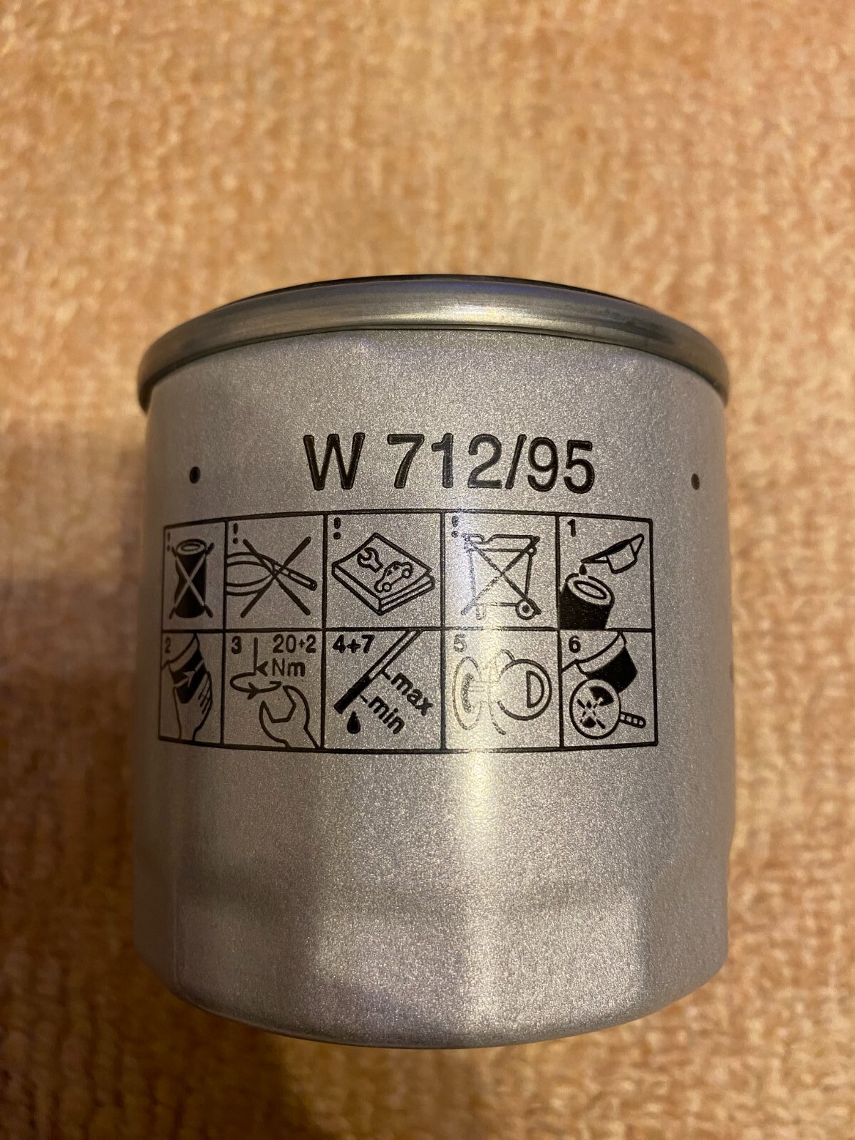

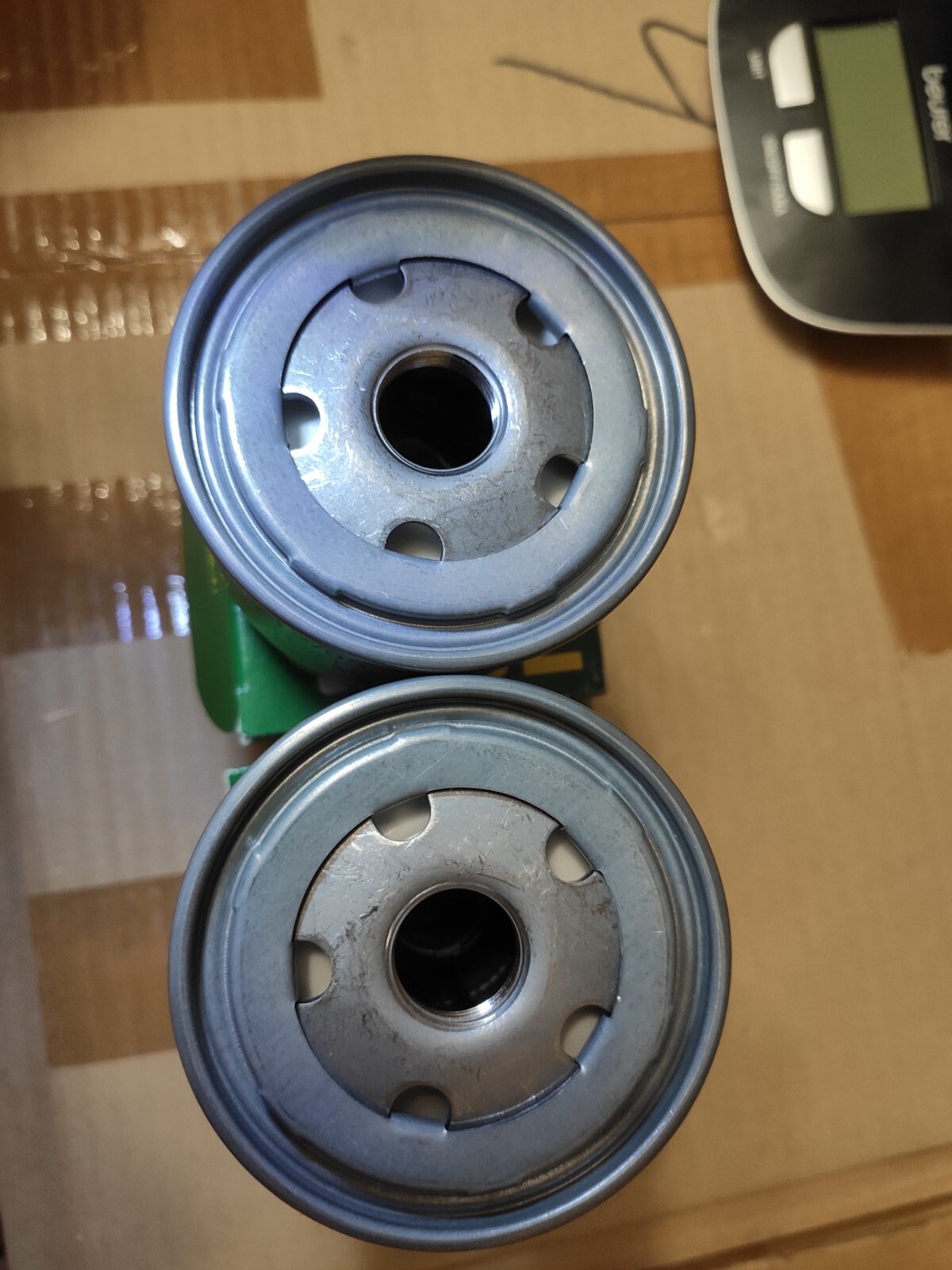

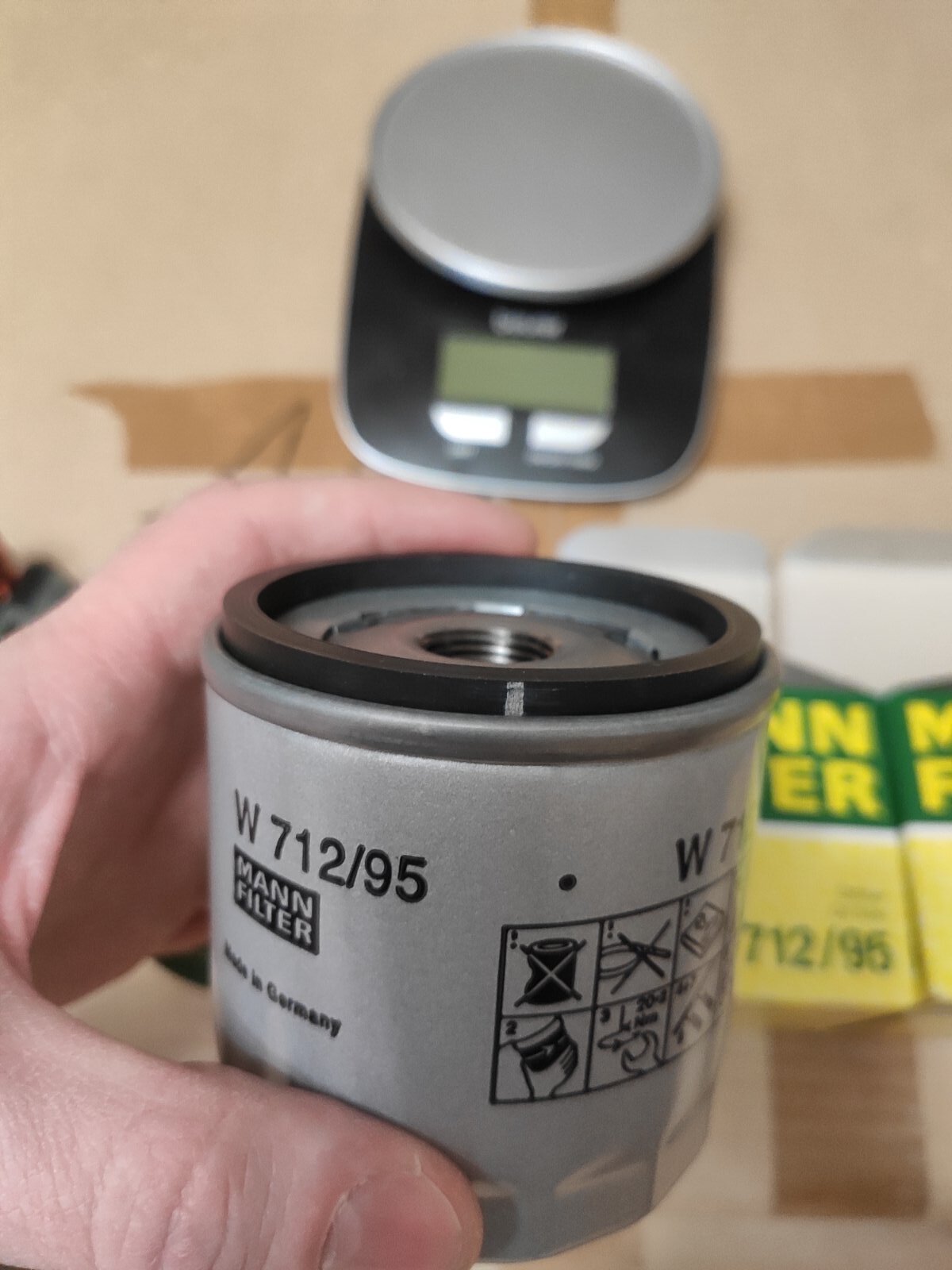

Поверхность матовая, надписи четкие ровные, вальцовка есть манновская в четырех местах, на ощупь края ровные без зазубрин, внутри белый фильтр похож на синтетику в черном пластиковом корпусе, но вот резинка достается и на ней не белая полоса, а синяя и легко стирается16737034436937995366125121561126.thumb.jpg.5538d0e0ea475ea8dbf7390e81d1d328.jpg16737034749127573816213380787004.thumb.jpg.e4c1dddba783ab4c73afe3ce8c5aa623.jpg
Так же на резинках в двух местах(напротив друг друга) есть спаечные швы что ли16737045151401773623437378263312.thumb.jpg.a0d9cf2b1e6a84ed10f41ac6221e8e2a.jpg
А так под резинками всё аккуратно и симметрично.

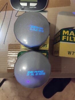

Но вот в уф время стоит минута в минуту(неужели они с Германии были всегда вместе). И мисяц прописан цифрами, хотя везде что не видел фотки на второй линии месяц обозначался буквами. 16737048817001855847637292959967.thumb.jpg.3980dbba13f55cf4b50cb4777201ed6e.jpg

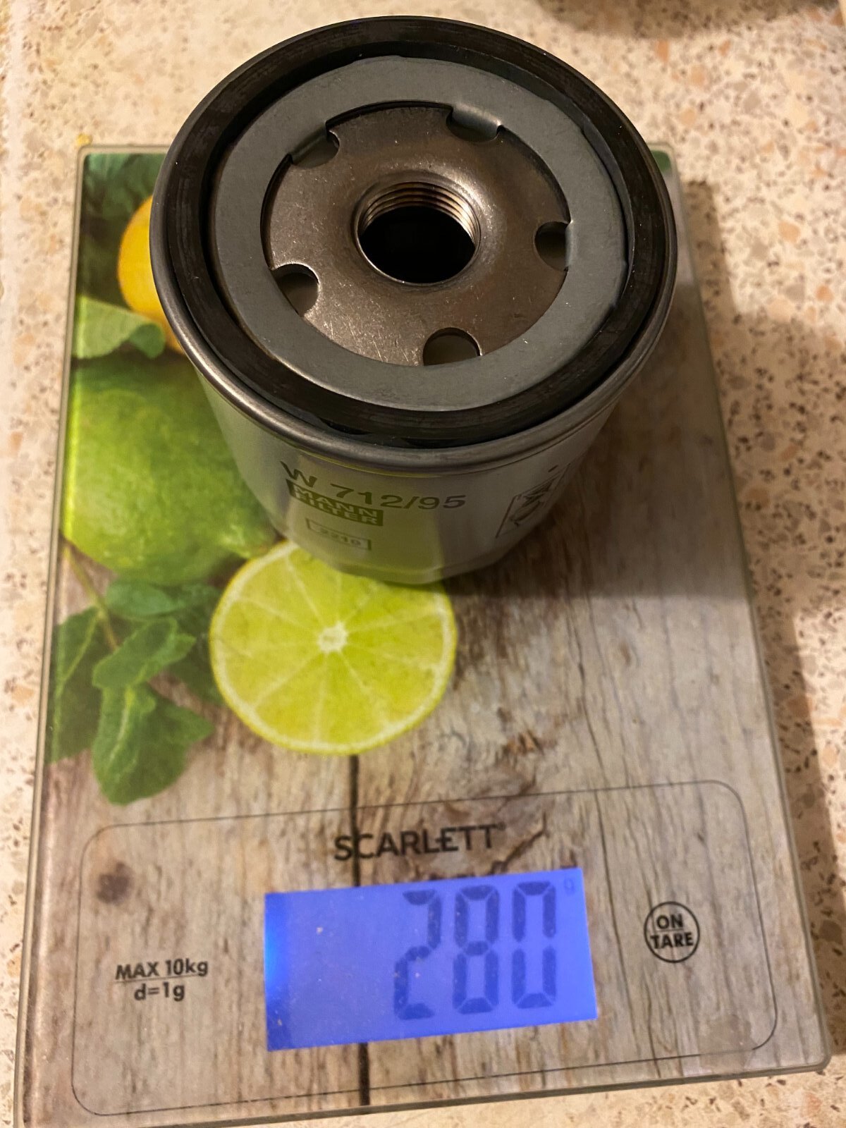

Вес обоих 281 грамм

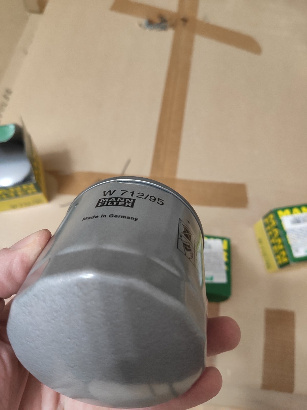

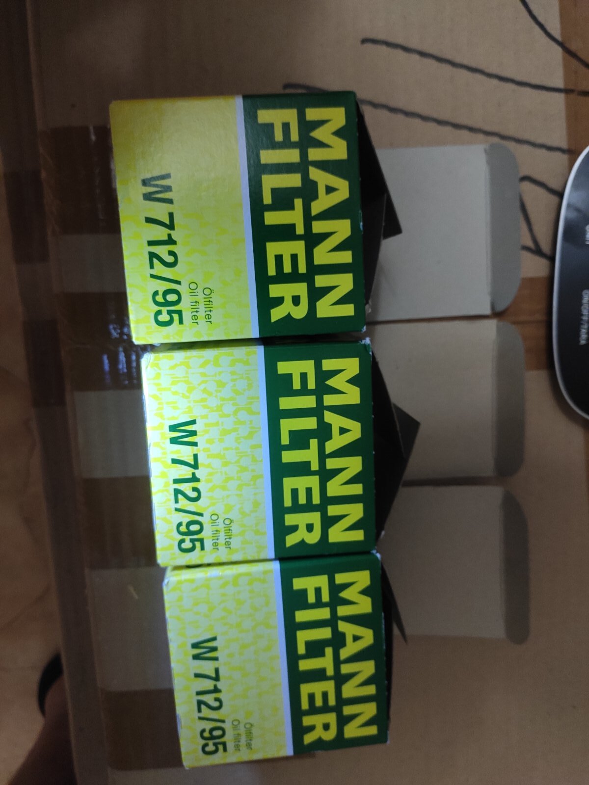

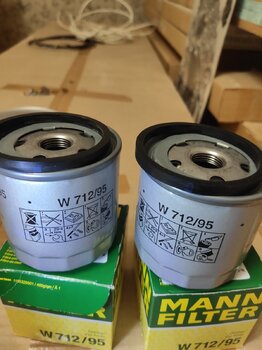

В итоге заказал в другом месте ещё один. По упаковке белые значки на жёлтом фоне не так ярко выражены
Нет лишнего(лишний ли он?) знака
Значек с канистрой есть на всех.
Сам фильтр по цвету, виду, качеству(разве что надписи более смазанные) как те два, не отличить, а вот резинка хоть и достается, но уже с белой полосой, не стирается и без спаек, хотя размером, на ощупь один в один как те.
И вот в уф месяц уже набит буквами(совпадает с цифрами сбоку), хотя тоже вторая линия. И шрифт другой, курсивом что ли, у тех двух обычный ровный 1673706169928310840983024838671.thumb.jpg.d651467b7437c17a160655918b9d3f13.jpg
Вес 278 грамм. Клапан работает у всех трёх одинаково.
Склоняюсь к тому, что третий оригинал, а вот по первым двум что то сомнения: с одной стороны резинка и данные под уф внушают сомнения, с другой физически все три одинаковые на ощупь.
И кстати не понял как там 8 витков пружины насчитать, у меня получается во всех 6 или 7.
Что подскажите? Есть ли тут оригинал?
denis_meshera, да все оригинальные. Только мне непонятно, почему формат кода отличается, если они все с одной производственной линии.
denis_meshera , по внешним признакам все оригинал. Попадались и с синими полосочками и с белыми, стираемость тоже фигня, зависит от поверхности резинки.

Пришел фильтр из Автодока от поставщика TRG. По всем признакам оригинал. Дата в УФ нанесена цифрами и совпадает с датой, нанесенной обычной краской в рамочке на боковой поверхности (год и месяц). На время заказа он был самый дешевый и стоил чуть менее 700 рублей.

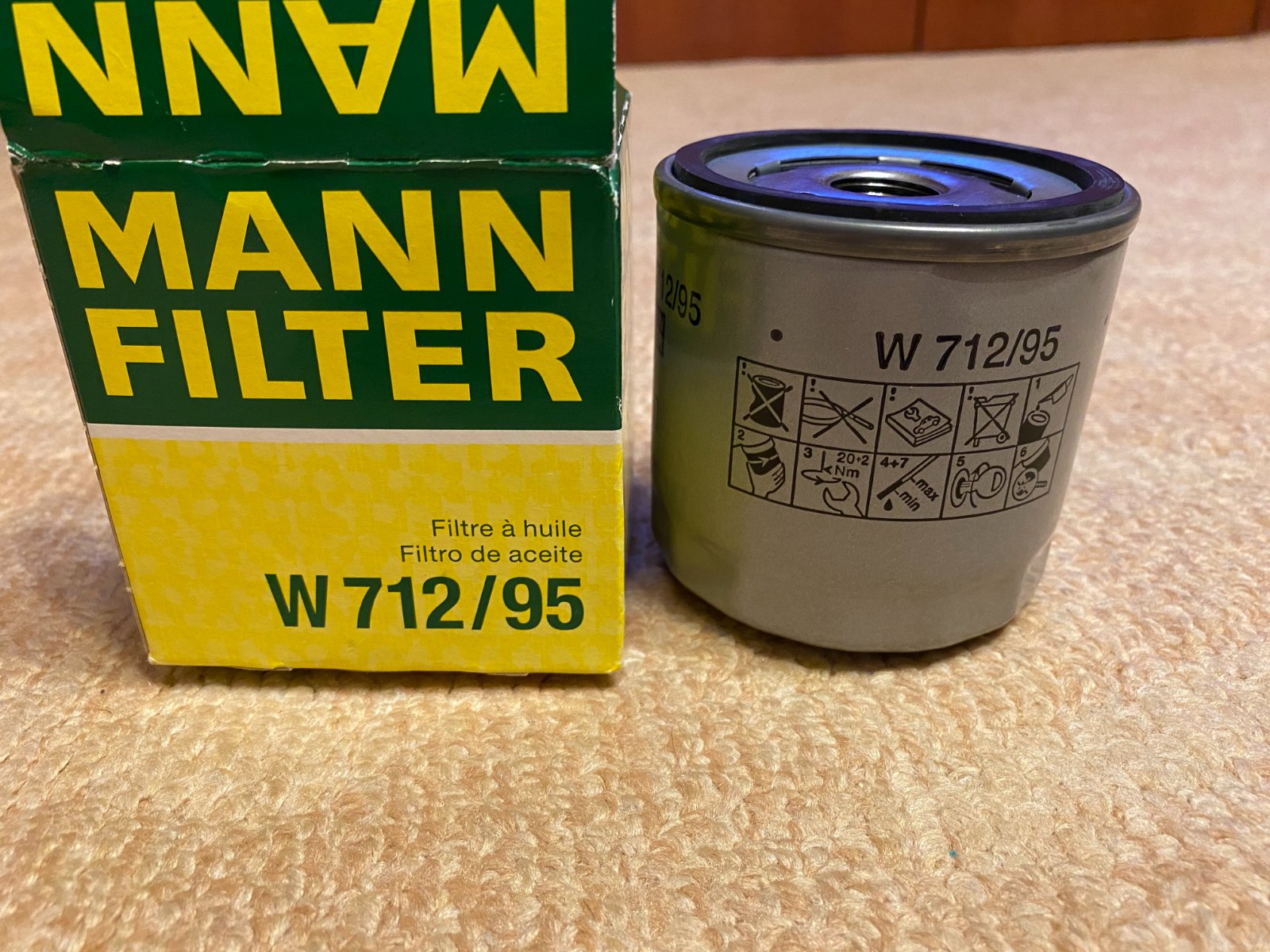

Купил на автодоке, поставщик дистридьютер. Цена 874р. Вроде оригинал, дату подсветить не смог, ультрафиолета нет. Надписи пальцем не чувствуются, получается под лаком. А вот на резинке полоска синяя.
kpok , оригинал без вроде, все признаки налицо, а цвет полоски значения не имеет).
