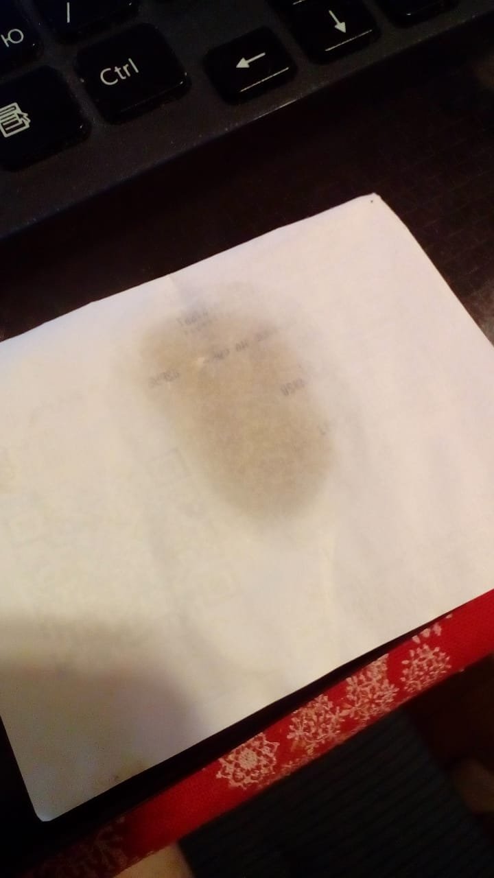

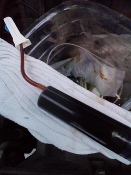

На днях выполнялась замена масла в 9-ом лансере. До этого было залито Wolf 5w30 D1. Проехал 7350 км на нём, сейчас залили Wolf 5w30 G6. Имею привычку при выезде из автосервиса проверять уровень масла и его смену (Было темное, стало светлое - все гуд. Другого пока не было). Вынул щуп - масло было немного перелито по объёму - выше верхней риски на 3-5 мм. Косвенно перелив масла подтверждался остатками в пятилитровой канистре (примерно 1,8 л). Уточню, что по мануалу в 1,6 мотор 9-го лансера входит 3,3 л масла. Так как, не весь объём сливается, обычно хватало 3-х литров автосервисного масла (платил ровно за 3 л). И было как раз под верхнюю риску масляного щупа.
Люблю, когда всё по инструкции. Поэтому взял шприц, взял трубку от в/в системы и начал забирать лишнее. Извлёк грамм 150-200 мл, стало как раз по верхней границе щупа. Точнее сказать не могу, так как был крайне удивлен цветом масла, на котором спокойно (не выше 3000 оборотов) проехал километров 200. В шприце была просто нефть по цвету. В трубочке немного просвечивало. Естественно, от страха в запахе масла я тут же учуял и бензин, и ацетон, и нотки кожаного ремня с ванилью. Потом успокоился, почитал, сделал капельную пробу на чеке от заправки. Критичного ничего не увидел. Решил понаблюдать за уровнем масла и т.п. Фото прилагаю. 1 и 2 - процесс откачки излишков. 3 - капельная проба.
PiterSPB Не переживайте, это абсолютно нормально.
Ведь если посмотрите на щуп оно по прежнему светлое :)
Чем толще слой масла, тем темнее оно выглядит. На щуре тонкий слой масла - просвечивает.
Попробуйте при смене масла залить масло (промывочное, моторное, любое) - 10-15мин. на ХХ и слить масло в бутылочку. Будет все тоже самое - очень темное масло.
Светлым оно будет когда 3-4 раза (а то и больше) промоешь систему.
Здесь проводили такие эксперименты.
https://www.oil-club.ru/forum/topic/29808-usilennaja-naftenovaja-promyvka-eurol-engine-flush/?do=findComment&comment=985565
PiterSPB Что-бы не возникало сомнений не лишним будет самому следить за заменой масла и выбирать проверенный сервис, а то всякое бывает. Темным может быть. Еще от цвета самого масла зависит. Может свежее темным быть.

Специально набирал - всё-таки, не такое черное. Скорее, средней крепости чай.

Да, спасибо, я уже восстановился психологически)) Пост больше для подогрева интереса к теме, чем от страха. Раньше заливал Мотюль, того на щупе вообще было не разглядеть. Поэтому чуток струхнул. За ссылку спасибо, интересно почитать.
