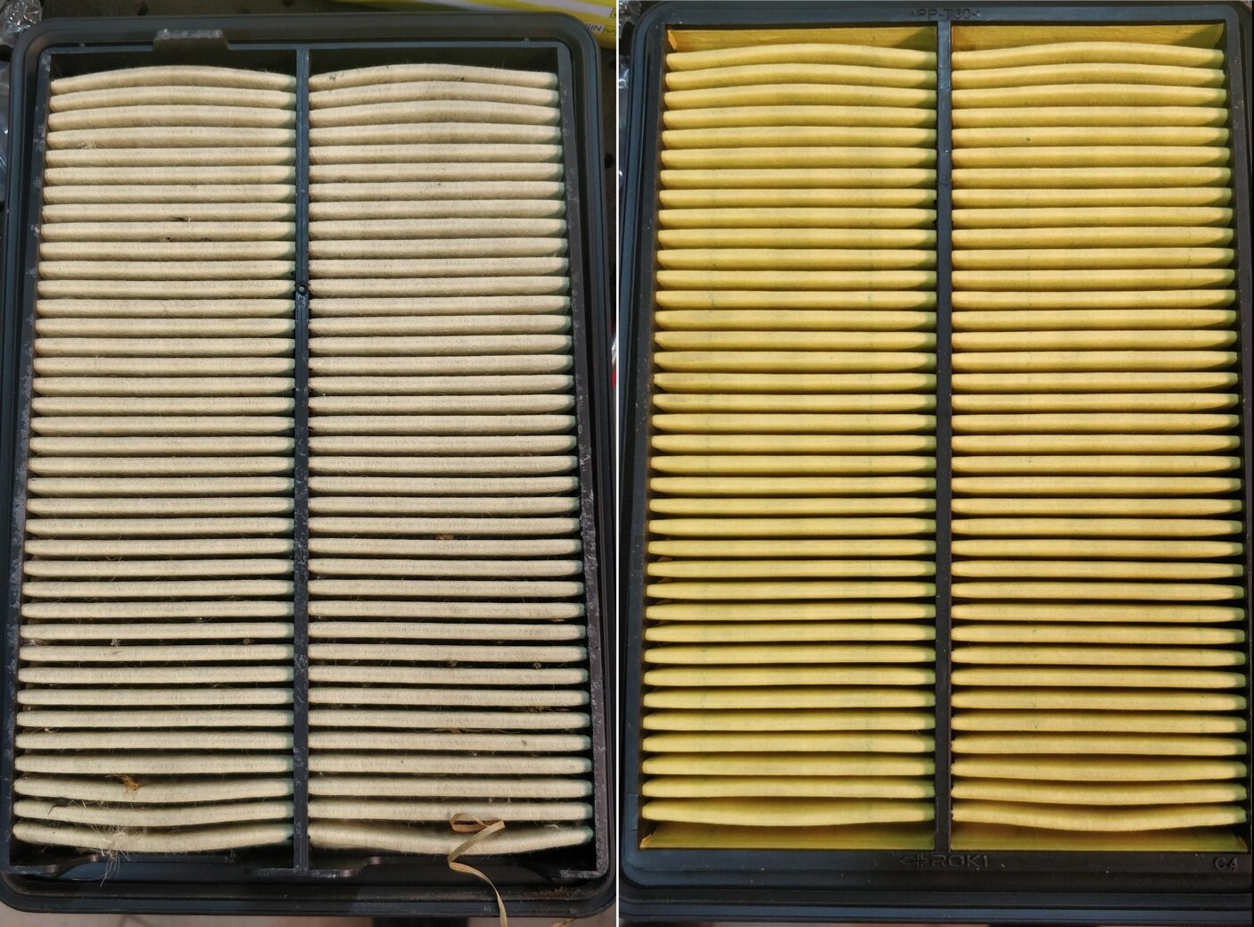

igork 3 466 Опубликовано: 27 декабря 2020 Поделиться Опубликовано: 27 декабря 2020 27.12.2020 в 10:29, =MOpgBA= сказал: Видимо я перепутал, он без пропитки. Раскрыть С пропиткой у двигателя QR25DE. Ссылка на сообщение
=MOpgBA= 691 Опубликовано: 27 декабря 2020 Поделиться Опубликовано: 27 декабря 2020 27.12.2020 в 12:35, igork сказал: С пропиткой у двигателя QR25DE. Раскрыть На mr20dd так же ставят с пропиткой. С завода стоял такой. Ссылка на сообщение
tarasov_dx 148 Опубликовано: 27 декабря 2020 Поделиться Опубликовано: 27 декабря 2020 (изменено) 27.12.2020 в 15:49, =MOpgBA= сказал: На mr20dd так же ставят с пропиткой. С завода стоял такой. Раскрыть У меня стоял без пропитки, вот фото оригинального фильтра с двух сторон после 13 т.км пробега, машина декабрь 18 г. Изменено 27 декабря 2020 пользователем tarasov_dx 2 Ссылка на сообщение
=MOpgBA= 691 Опубликовано: 27 декабря 2020 Поделиться Опубликовано: 27 декабря 2020 27.12.2020 в 16:02, tarasov_dx сказал: У меня стоял без пропитки, вот фото оригинального фильтра с двух сторон после 13 т.км пробега, машина декабрь 18 г. Раскрыть Вот и у меня такой же, но оригинал был зелёный с чёрной пылью прилипшей. 1 Ссылка на сообщение
